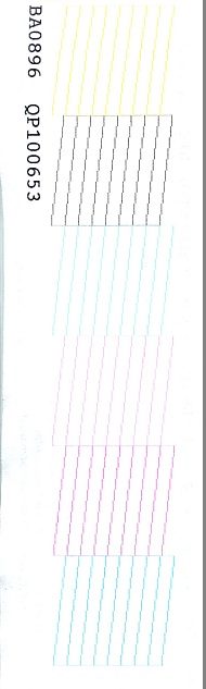

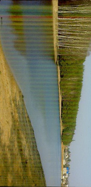

Принтер со временем (проходит полгода) начинает некачественно печатать на режжимах "Простая бумага" и "Простое фото". Промывка печатающей головки даёт временные результаты (печатает хорошо несколько дней). Проверка дюз показывает нормалные результаты , а печатает всё равно некачественно (полосит). Возможно ли исправить этот дефект печати?

Судя по этим сканам, чернила уже давно должны быть в унитазе!!! Не пойму, почему они до сих пор в принтере и ими пытаются что то печатать???
