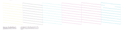

Ну я ведь не зря написал в теме для новичков, потому что незнаю что куда и как!!! расчитываю что вы скажете какую ещё информацию вам предоставить, и подопнёте в нужное русло! Вот отсканировал тест дюз на глянцевой бумагге и сделал колибровку, меня смущает что чёрные цифры не везде двоятся, посмотрите может вам что это и скажет!!!!
обратите внимание на чёрный, его вертикальные края неровные!!! а на синий не обращайте внимание для меня это сейчас неважно!

ленту почистил как уже и писал)))) но на ней есть розовое пятнышко которое немогу отмыть, какраз на парковке ПГ! я так понимаю уже что вы невсилах мне помочь, потому что дельные советы кончились

Вполне вероятно, что Вы переусердствовали с "отмыванием" этого розового пятнышка. Если есть другой принтер Т50, Р50, можно снять ленту энкодера и поставить на этот, на проверку.
