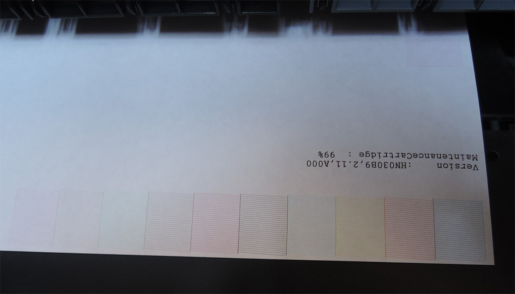

3,5 года работаю - горя не знаю. Где народ пробелмы находит - Х.З. чернила оригинал. Стоят ДЗК с пакетами от аларт + часть оригинальных картриджей разного калибра (от стартовых в 100мл. до 700 мл.). Тест на неделе снимал -
Из проблем за всё время - крякнул чип на ДЗК, вполне возможно сам прошляпил - во время не сбросил. Привёз комплект (там же в аларте брал), который и не использовал практически до сих пор. Менял батарейки в ресеттере. Прошляпил сам памперс потёк.
При переезде был простой около 6 месяцев (2 года назад). На сегодня нож требует замены уже (второй раз). Работаю с плотными, толстыми бумагами в большинстве своём, так что пора. Был недавно неприятный момент - заглючил зелёный картридж. В процессе печати принтер просто бросал печать показывая ошибку на картридж. Дело в контакте чипа на датчик оказалось (картридж оригинал). Ну и кино работы -
Моя ссылка
Там не вопрос был, а в голове проблемы... Жопиться 5 коп. для смены чипов на аппарате в 130 тыс. руб - жлобство конченое пополам с маразмом.
imho
Моя ссылка
