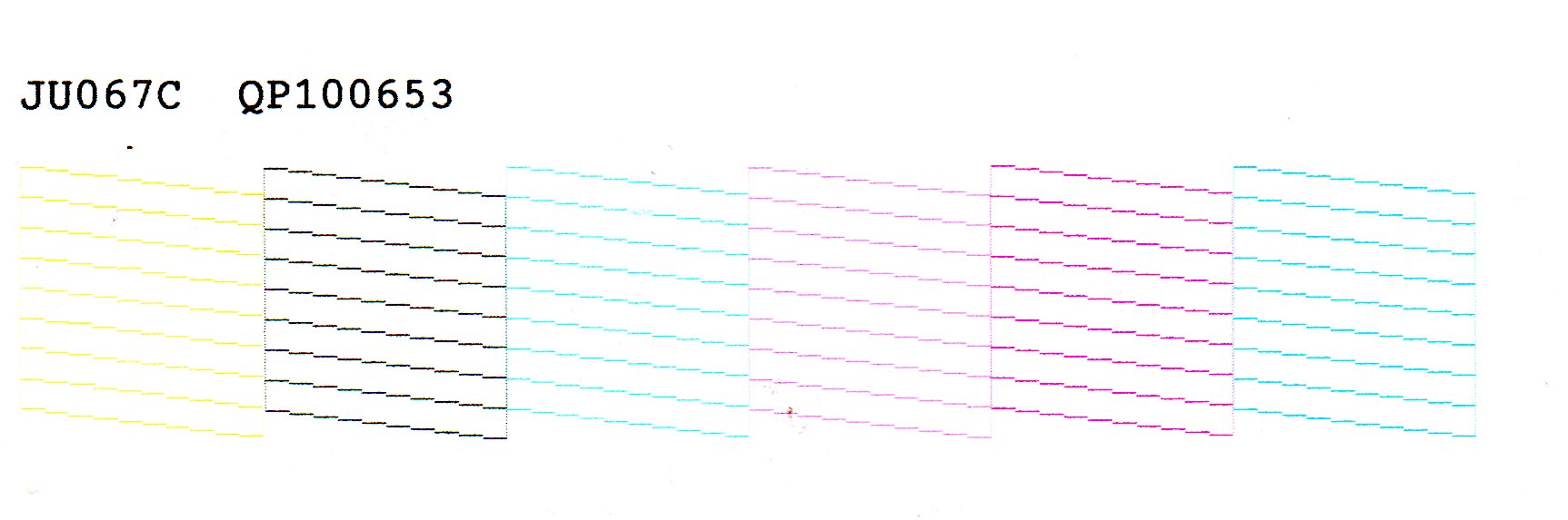

Принтер RX615
СНПЧ -RDM
Проблема в следующем. Внезапно при печати с настройками-наилучшее качество фотографии ушли сильно в желтый что на глянце что на мате. При печати же на стандартных настройках т.е. в режиме текст все цвета совпадают. Тоже самое происходит при печати автономно через сканер самого принтера. Т.е. дело не в драйвере и настройках а в самом принтере или СНПЧ. Тест дюз нормальный.
Что это может быть? Заранее благодарен за советы.Прикрепленное изображение: img090.jpg

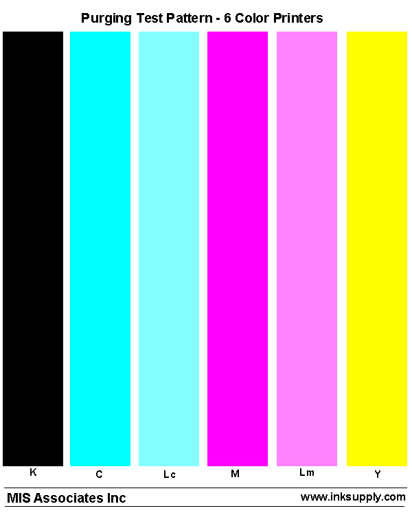

Задолбали бесполезными штатными тестами!
ПЕЧАТАЕМ ПОЛНОЦВЕТНЫЕ ЗАЛИВКИ!
И с кагого перепугу менять жёлтый, если и так всё жёлтое?

|    Сообщение #7 Отправлено 24 августа 2012 - 18:00   гога 2
Сказано же: печатаем полноцвеные заливки из Аджустмент программ или тестовую таблицу (раз стандартный тест дюз как бе хороший).Увидишь просеры - будешь знать на что грешть.
  • Прикрепленное изображение: Purge6.jpg

|    Сообщение #12 Отправлено 18 сентября 2012 - 20:36   гога 2
Olesyk
жмешь ЛКМ на аттаче. В открывшемся аттаче справа внизу над крестиком жмешь иконку,и картинка откроется в новом окне. жмешь ПКМ, выбираешь "сохранить как...". И печатаешь хоть из винды,хоть из шопа итд. Сразу станет видно,какой канал просерает.
А для тх659 в программе написано:: локально - то есть допфункций нету.
