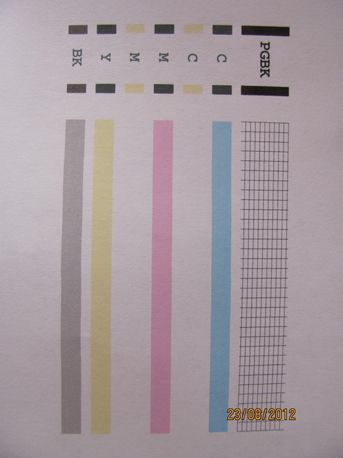

| Сообщение #2 Отправлено 24 августа 2012 - 14:34
Да вообще-то на этой модели их вроде как и нет в природе... Это ж не iP4500.
http://reseters.ru/...showtopic=25526
Canon iP4500+OCP+НАНО2/native_ПЗК
| Сообщение #3 Отправлено 24 августа 2012 - 18:32
как и нет в природе
Здесь есть.
На тесте нет лайт синего и лайт малинового.
Мож с чернилами чего не так. Мож ПЗК уже какашку добавляет. Мож капа грязная, помпа не тянет как надо.

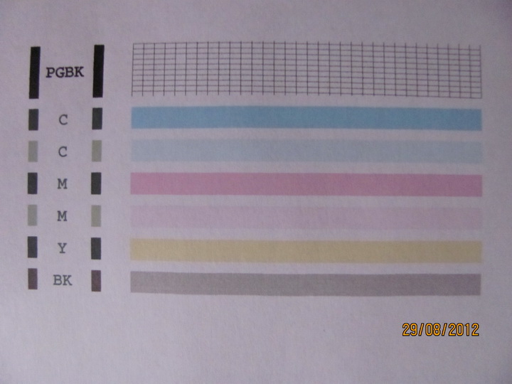

| Сообщение #7 Отправлено 26 августа 2012 - 16:09

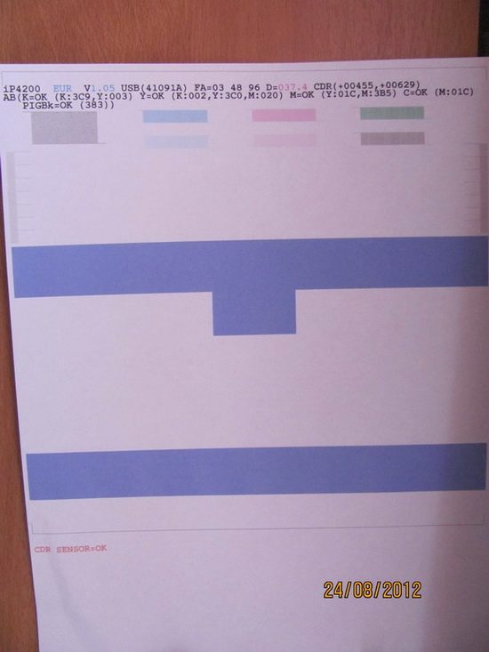

А сервисный тест тоже на этой голове сделан (тот что в первом посте)? Если да, то ИМХО проблема в драйвере. У меня похожее было на семерке при печати на ip4500, опубликованном через samba+cups в локалке. Решать не стал, все равно для галочки сделано.
| Сообщение #9 Отправлено 29 августа 2012 - 12:37
Чудеса в решете. Так Вы не ответили на вопрос:
Или Вы нам голову морочили своей головой?
| Сообщение #11 Отправлено 31 августа 2012 - 03:27
Конкретно чем прокапывали?

| Сообщение #14 Отправлено 03 сентября 2012 - 12:52
Я думаю может быть из-за консерванта лайты не проходили, если не ошибаюсь у них дюзы меньше. Просто не очень хотелось ее обратно в китай отправлять, долго ждать, вот и решил попробывать прокапать.
