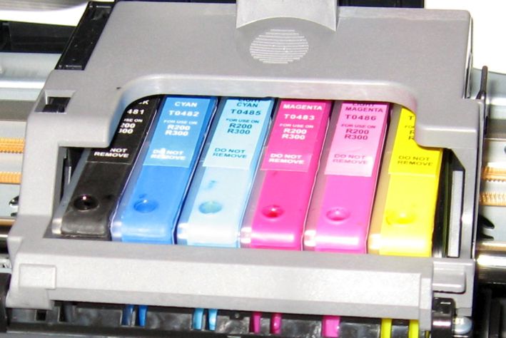

krist (Jan 22 2006, 02:26 AM) писал:
кто пользовался дозаправляемыми картриджами для Epson R 200? Поделитесь впечатлениями, плиз......
Я пользуюсь и очень доволен.
На фото имитация процесса заправки на принтере.
| Сообщение #5 Отправлено 31 марта 2006 - 21:55
fireblade (Mar 31 2006, 10:41 PM) писал:
А у меня такой вопрос. Купил я дозаправляемые картриджи. Залил ИнкТек в них из бутылей по 100 мл. Снял оригинальные поставил эти. Начал печатать фото - почти чистый лист. В инструкции было сказано, что может быть воздушная пробка в выходном канале картриджа и надо откачать 0.5 - 1 мм чернил. Сделать это не удалось, так как шприц сосал из картриджа только воздух и поршень со свистом возвращался в исходное положение. Сняв затычки с заправочных отверстий я добился, чтобы принтер печатал (качество на уровне, только запах от этих чернил оставляет желать лучшего), однако у меня вопрос - а должно ли быть так.... ??? все таки если затычки есть, то видимо, так надо, для чего то они нужны. И кстати когда я их вынимал, они выходили тяжело и со свистом (т.е. внутри картриджа была разряженность). Прошу не кидаться помидорами, если тема обсуждалаь, честно искал, не нашел.
Заправочные отверстия служат для входа воздуха. Их затыкать нельзя (при печати). В инструкции все это написано.
| Сообщение #6 Отправлено 31 марта 2006 - 21:57
[quote name='Bear 666' date='Mar 31 2006, 10:52 PM'] [quote name='krist' date='Jan 22 2006, 02:26 AM']
На фото имитация процесса заправки на принтере. [/QUOTE]
я вот смотрю, там фильтры воздушные стоят.... хм... у меня таких нет...
картриджи другие.... и инструкция лажовая, сам всё додумывал.... дырки, блин, в затычках проткнуть что ли....

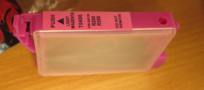

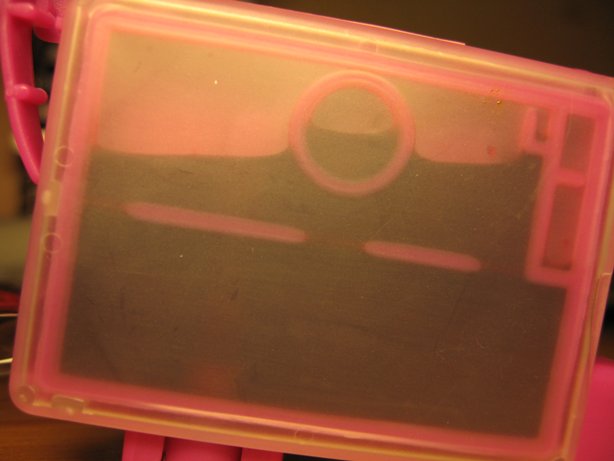

| Сообщение #8 Отправлено 31 марта 2006 - 23:00
да, конечно... вот оно:
1. общий вид всего безобразия, как есть:
change picture size
change picture size
| Сообщение #9 Отправлено 31 марта 2006 - 23:00
[quote name='fireblade' date='Mar 31 2006, 10:57 PM'] [quote name='Bear 666' date='Mar 31 2006, 10:52 PM'] [quote name='krist' date='Jan 22 2006, 02:26 AM']
картриджи другие.... и инструкция лажовая, сам всё додумывал.... дырки, блин, в затычках проткнуть что ли.... [/QUOTE]
Фильтры самопальные из инсулиновых шприцов и сигаретных фильтров. Затычки достаточно снять. А задние затычки снимаются только при заправке.

| Сообщение #13 Отправлено 01 апреля 2006 - 00:46
Не нужно ничего прокалывать.
Особое внимание обрати на процесс заправки.
В таком виде как у тебя, этот картридж требует особого подхода при заправке.
Здесь не получится "просто долить чернил".
У тебя есть инструкция по заправке?
Если нет, у меня где-то валялась, найду.
И обязательно прочитай эту тему. О твоих картриджах.

Про фотки это да... я тоже не на выделенке сижу.... единственное, что могу сказать в оправдание - я выкладывал их в 4 часа ночи, после 8-ми часов плясок с бубном....
Тему прочитал.... много думал...
то что такой картридж придется вынимать из принтера для заправки я понял сразу... Очень долго не мог откачать чернила через клапан (уж больно тугой, негодяй). Потом пропали маженты, причем если обычная почти сразу вернулась, то лайт появилась только сейчас, с чем себя и поздравляю. спал я сегодня часа 3...
Уважаемый Episode (ну я форум то этот давно почитываю, знаю, что человек хороший :) ), я бы не отказался взглянуть на вашу инструкцию к подобным картриджам, если она конечно нашлась. еще как я понял конструкция подобная - жуткий идиотизм, так как затычки из заправочных отверстий пришлось вытащить (не удосужились китайцы пробурить дырку и воткнуть в нее кусок поролона). Честно говоря, результат пока не особо радует (с оригинальными лучше было, щас полосы маленько заметны), но думаю, что это я как нибудь побеДЮ... Кажется следующий день заправки картриджей, будет днем страшного суда, с повторением сегодняшних ночных кошмаров...

Инструкцию, к сожалению не нашел, поэтому, то что помню:
Такой картридж, как у тебя заправляется путем создания разрежения внутри него, т.е. наполняешь шприц чернилами на 50%, плотно вставляешь в верхнее отверстие картриджа, и немного вытягиваешь шток шприца. Тем самым, ты оттягиваешь воздух из картриджа. Шток отпускаешь, он сам возвращается назад, инжектируя чернила в картридж.
Такими движениями (тянешь - отпускаешь) постепенно заполняешь картридж чернилами.
Но я бы на твоем месте его переделал. Это не сложно, но заправка будет намного удобнее.

Где ты их взял? Там на сайте должно быть написано, какими чипами комплектуются картриджы. В любом случае должен стоять авточип. А вот какой - это уже другой вопрос.
По поводу заправки.
На верху картриджа есть заготовки под еще два отверстия. Одно посредине, второе с противоположного края уже существующего отверстия.
Среднее ведет в т.н. "рабочую" камеру, откуда чернила поступают непосредственно в ПГ.
То, которое у тебя уже есть, ведет через два клапана в резервную камеру, и предназначено для подпитки воздухом. Третье - напрямую в резервную камеру.
Вот в него, и нужно доливать чернил.
По поводу заправки.
| Сообщение #19 Отправлено 02 апреля 2006 - 10:45
Episode (Apr 1 2006, 11:40 PM) писал:
Вот это очень похоже на правду. :) будем ковырять дырку с противоположной стороны. Покупал я эти картриджи в интернет магазине, там было написано, что стоят авточипы. Однако один раз чернила уже кончались и сбросить их через софт никак не получалось. Пришлось ехать к другу на другой конец города за программатором.
Спасибо за помощь !
