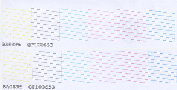

Кратко: принтер Epson T50, чернила Inktec E 00010, СНПЧ
Вот такая картинка при калибровке http://s55.radikal.r...80e30ef844f.jpg
тест дюз http://s019.radikal....78a34735c5b.jpg
подскажите как вылечить эту проблему
Т50 Калибровка не помогает

Слить чернила в унитаз. Попытаться промыть ПГ. Заменить чернила.
Не пытайтесь калибровать! Калибровка ПГ производится для точного совмещения вертикальных линий при двунаправленной печати. В Вашем случае - тривиальный косоструй по горизонтали из-за говённых чернил!
