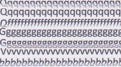

MP250 - сдвигает изображение по вертикали после заправки
|    Сообщение #1 Отправлено 20 августа 2012 - 23:19   teokorny

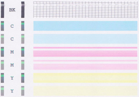

Вот что выдает, сотона :biggrin: Появилось после одной из заправок, до этого печаталась пачка фоток и все норм было. "Глубокая очистка" его не берет. У меня всего один вопрос - если купить и установить новые картриджи, эти полосы исчезнут, или причина глюков другая?
Прикрепленное изображение: e9675c21c713.jpg Прикрепленное изображение: 5f05161626df.jpg

|    Сообщение #3 Отправлено 21 августа 2012 - 03:42   SCORPIC
Совет: Протрите прозрачную ленту энкодера. Если на энкодерной ленте будет грязь, будут горизонтальные полосы. Если полосы поперечные и вертикальные смещения, то загрезнен диск энкодера расположенный в левой части принтера.
В данном случае нужно протереть прозрачную ленту с рисками.
|    Сообщение #4 Отправлено 21 августа 2012 - 11:29   Freeman Pro.
Видать чтото налипло на ПГ снизу(на черном и маженте). И возможно ещё много чернил залили в черній и маженту, и перелив получился.
Отобрать лишние чернила из картриджа. Если нормально заправлен то смотреть снизу картриджа не на липло ли чего. Также смотреть капу и ракель черного картриджа (это где узел парковки).
|    Сообщение #5 Отправлено 21 августа 2012 - 16:40   teokorny
Спасибо Вам за ответы!
на вид эта лента была чистой,после протирки фибра тоже осталась чистой:(
цветной картридж "писается" (я в этом всем не разбираюсь,но наверно это ненормально),пусть постоит пока на фибре (отец от души заправил о_О ); а вот черный ничего такого,и вроде как не налипло ничего:(
не пойму что делать :unknw:

Не беда...ставите новые картриджи и будет как новый...ежели стоимость их (картриджей) устроит. :unknw:

|    Сообщение #8 Отправлено 21 августа 2012 - 17:55   teokorny
по цене как целый принтер. та наверно придется купить,у нас в семье спецов по принтерах нет. только вот - в картриджах ли дело? человек выше предположил, что это может быть по другой причине, т.е. покупка новых ничего не решит.
вот еще такая распечатка
заправка картриджей шприцем приведет к быстрому выходу со строя
у нас до этого был Canon ip2200, отработал 4 или 5 лет, картридж ни разу не меняли и заправляли шприцом. потом просто купили МФУ и старый принтер отправили на пенсию. а оказалось что современные печаталки уже не те =/ этому гдет с год всего
