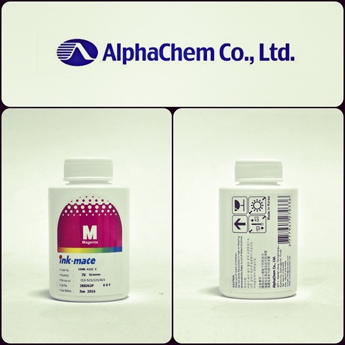

А про ЧЕРНИЛА INK-MATE что можете сказать.. Есть ли у данного производителя чернила способные заменить InkTec E0010 (имеется в виду замена одного чёрного цвета).... может кто то пробовал уже...
или может быть лучше промыть и залить "доработанный" черный с десятой серии??? При продолжающемся маленьком объёме печати не будет ли и он создовать проблемы?

Есть, Игорь.
Ink-Mate EIM-290 серия.
О ней много написано на Ресеттерс.

Если лить в L800, то с октября будет доступна новая серия чернил под это поколение принтеров от Alphachem: EIMB-801 с цветопередачей - заточенной чётко под этот девайс.
Комплекты - впервые у Alphachem пойдут с носиками.

Во первых чернила на L100 и L800 разные.
На L800 чернила изначально идут фото,как впрочем и на всех 6-ти цветниках, в то время как на L100/200 чернила не являются фото и данные принтеры имею размер капли аж 4пл. отсюда и чернила более густые нежели у L800 который является фотопринтером и имеет размер капли 1,5 пл.
Один чёрный заменить конечно можно, но не думаю что при печати в сочетании 1 черный оригинал+5 альтернатив цветопередача вас порадует.
Рекомендую заменить чёрный на InkMate EIM 290, так будет и дешевле и правильнее.
Но если хотите можете полностью перейти на оригиналы от L800, так будет даже лучше.

вах... как всё запущено!... шучу!... сложно очень... информацию принял. переработал. заменю чёрный на InkMate EIM 290 посмотрим что получится.. подскажите где лучше взять.. проверенный источник есть? бо на рессеттерсе нет.. ((
Всем спасибо за исчерпывающие ответы!!!

На Инк-Маркете или у Многочернил.
