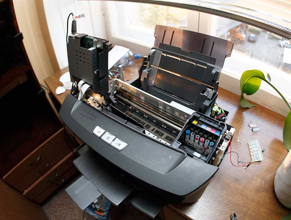

|    Сообщение #9 Отправлено 01 сентября 2012 - 17:56   ЮХа
Пока нет продвижек. Я протёр "энкодерную ленту", "дисковый энкодер". Честно: там чернильной пыли было много. Далее, я определил причину стука при крайней левой позиции каретки. Шлейф ударялся в стенку и приподнимал каретку. Ликвидировал стук просто - отодрал стенку.
Но всё равно на фрагменте #2 (и далее) пузырь, как и на скане от топикстартёра.
Есть еще один принтер R270 подключённый к этому же компьютеру. Там тест и калибровка -ОК. Правда, в принтер залиты чернила от L800.
Короче: уже размонтирована СНПЧ, слиты DC-R290. Они уже просрочены (04-12) . Промыты доноры, шлейф и капсулы. Сохнут. Завтра зальём чернилки от L800. Я еще заменю задубевший старый шлейф о IST на новый от Ресеттерс более тонкий. Даже если придётся установит поддержку.
Вот так сейчас выглядит сабж.
