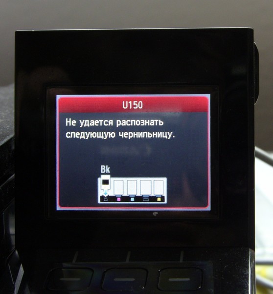

|    Сообщение #1 Отправлено 18 августа 2012 - 18:31   Somov
После установки СНПЧ, принтер Canon MG 5250 переодически перестаёт опознававать один из кактриджей. Пишет "ошибка U150". Протирание контактов и чипа не помагает.
Прикрепленное изображение: 5555555555.jpg
Слышал, что есть способ сделать так, чтобы принтер не контролировал катриджи. Тогда вроде как теряеться гарантия, но мне уже без разницы. Лишь бы принтер работал.

|    Сообщение #2 Отправлено 19 августа 2012 - 06:42   aaaa
Просмотр сообщенияSomov сказал:
Увы, у вас теперь и сканер не работает...
Чип оригинал или от СНПЧ?
Картриджи не оригинал?
Краска идет на покраску заборов.
|    Сообщение #3 Отправлено 19 августа 2012 - 12:13   Somov
Нет, чип не оригинал. Когда покупал СНПЧ, в комплектации уже шли катриджи с установленными чипами.
Так что всё таки делать? Человек на другом ресурсе вот что ответил: "... дело в микрочипе. Там может несовпадение контактов картриджа и головки. Достаточно, что он будет плохо контачить чтобы выскакивало такое сообщение. Попробуйте поставить этот чип на двусторонний скотч - он толстый, и его толщины может хватить, чтобы все контакты доставали до ответной части."
Может действительно плохой контакт с чипом... Тогда монжно приклеить чип на какую-то основу, чтобы он более надёжно контактировал с контактами в принтере? Что думаете?
|    Сообщение #4 Отправлено 19 августа 2012 - 13:43   burykin
Что думаете?
Переставить чипЫ с оригинальных картриджей на СНПЧ.
|    Сообщение #5 Отправлено 19 августа 2012 - 14:12   aaaa
Просмотр сообщенияburykin сказал:
Переставить
только один чип.
|    Сообщение #6 Отправлено 13 ноября 2012 - 16:36   obormot
было. пару раз помогало на включенном принтере вынуть все картриджи, потом вставить обратно по очереди.
потом перестало.
заменил этот авточип - сначала поставил чип с родного картриджа, потом поставил новый авточип - проблемы нет.
