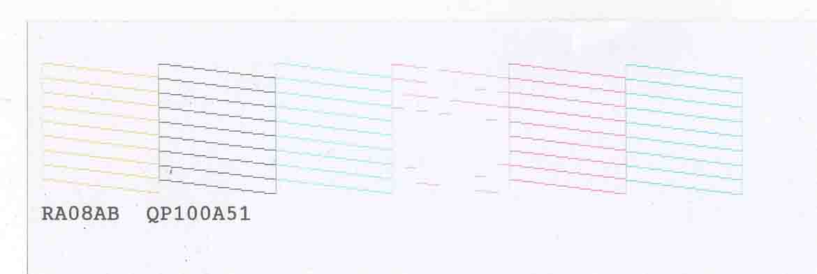

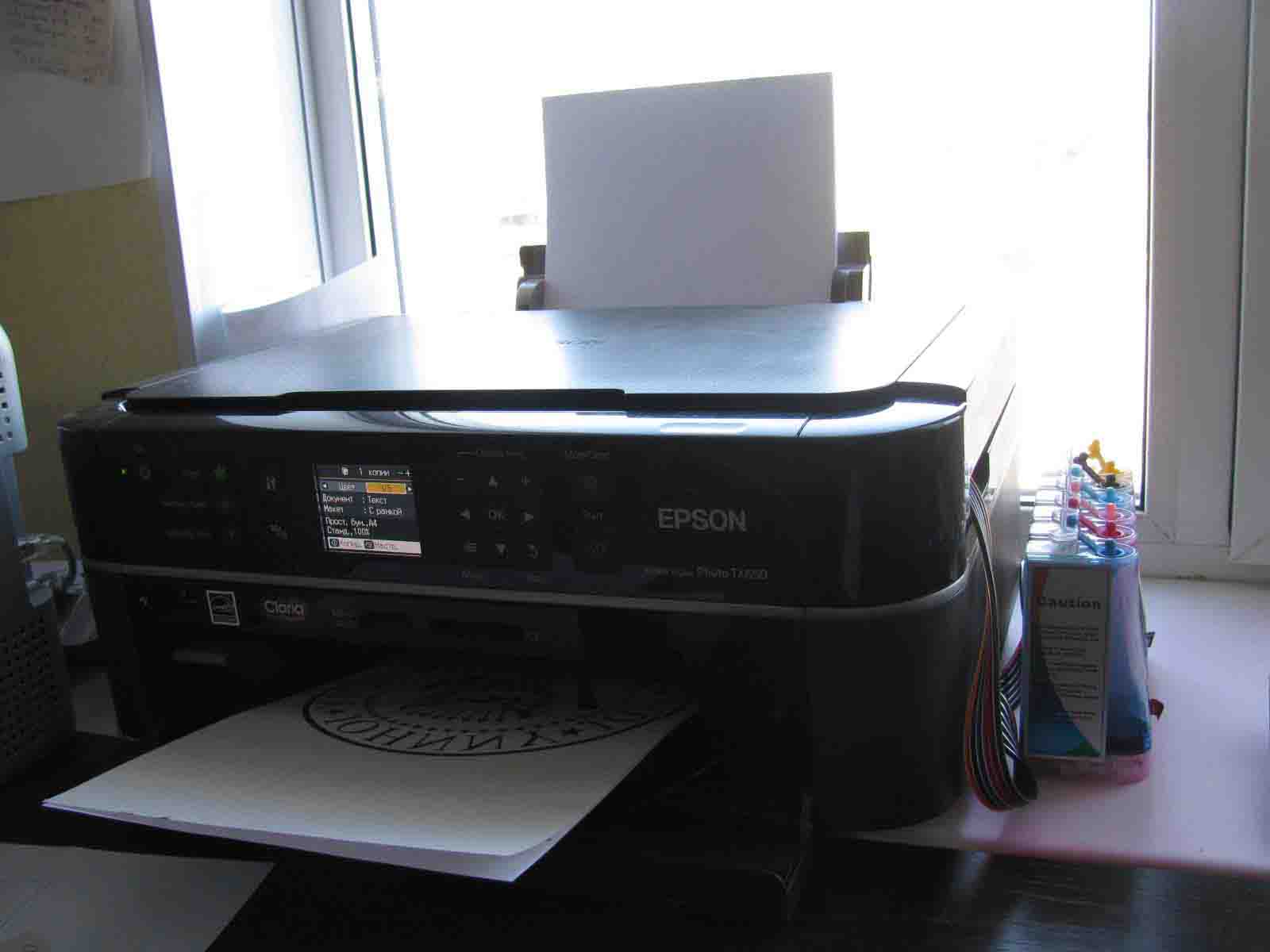

Помогите, пожалуйста, в такой проблеме: Epson TX650 использую около года, печатаю каждый день, иногда без остановки (с утра до вечера). СНПЧ IST, краска Inktec E0010. Несколько месяцев назад стал частично пропадать LM, после долгой стандартной прочистки появлялся. Последнее время стал пропадать чаще и прочистка длится еще дольше. Посоветуйте что-нибудь...

отмыть печатающую головку, возможно забился штатный фильтр. изучайте на форуме способы промывки печатающей головки.

как его прочистить? (конкретно про "штатный фильтр" ничего не нашел)
В голове есть свой фильтр. Он идет ДО дюз - где то за штырьками. Возможно забился.
Если замена на свежую СНПЧ+чернила результата не принесла - обратный откач...
Как? Посмотрите в факе...
http://reseters.ru/...hp?showforum=82 - почитайте в первую очередь. Дабы не накосячить...
