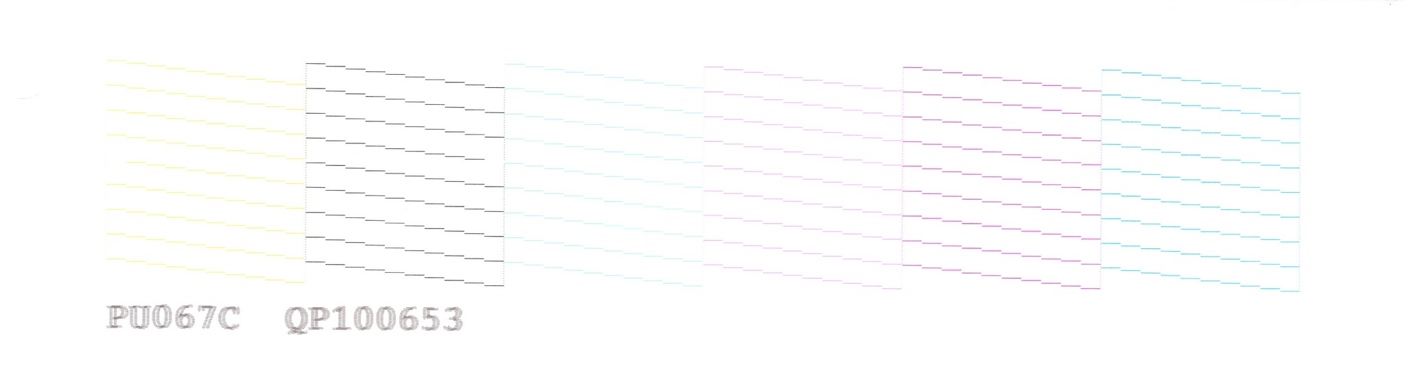

Что имею на данный момент: сменила черные чернила на новые, уже конечно в курсе благодаря соответствующей теме, что это не самый лучший вариант, но решила попробовать, к тому же ничего нет сейчас у меня другого. Пробовала разбавить перед сменой дистиллированной водой - помогло, появились дюзы. Но как по закону подлости - одна черточка на черном упорно не пропечатывалась! Буквально на следующий день опять половина черного исчезла, и я пошла за новой банкой. В результате к сегодняшнему вечеру опять то же самое - все той же черточки не хватает... И желтый цвет нестабилен, недавно заправляла кстати...
Никакие прочистки-промывки-бутерброды пока не помогают... Иногда есть так сказать "намек" на линию в этом месте, на следующем тесте опять он исчезает...
Черная буквенно-цифровая подпись раздваивается... (нерешенная проблема, уже давно, после печати примерно листов 40 формата А4 фото, как следствие перестали печатать фотки, так как они все были с раздвоенными контурами, смотришь, как будто у тебя близорукость... Поэтому долго печатали лишь документы, тексты и т.п. - раздвоения на них не было)
Прилагаю скан теста дюз.

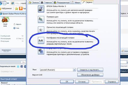

|    Сообщение #13 Отправлено 22 августа 2012 - 21:42   Андрей123
С начала нуно решить проблему с движением ПГ.
потом - дюзы (чернила).
затем колибровать ПГ.
:yahoo:
