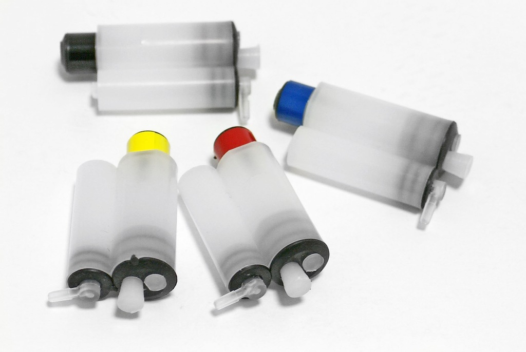

Менйте проблемный цвет, капсулы лучше ставить 2 П.
| Сообщение #5 Отправлено 16 августа 2012 - 09:47
А что такое 2П?
И нужно ли промывать систему или достаточно например просто высосать все чернила через капсулу а затем залить новые?
| Сообщение #6 Отправлено 16 августа 2012 - 10:03
Ну если для вас не постижимо прогнать по системе воду, то лучше не мыть.
http://mastersnp4.ua...olosaya-kapsula
А что такое 2П?
| Сообщение #7 Отправлено 16 августа 2012 - 10:12
В наших краях продают вот такие http://forum.ixbt.co...cgi?id=13:39907
Это тоже 2П как по Вашей ссылке или нет?
Просто такой комплект капсул у меня уже лежит (в своре время нарвался на бракованые капсулы - поменял уже наполовину на те что на первой фотке по моей ссылке, а вторая половина ждет пока следующая капсула вылетет).
| Сообщение #8 Отправлено 16 августа 2012 - 11:57
Нет, это не 2П, по вашей ссылке 1П. И чо вы вцепились в капсулы, если чернила дрянь?

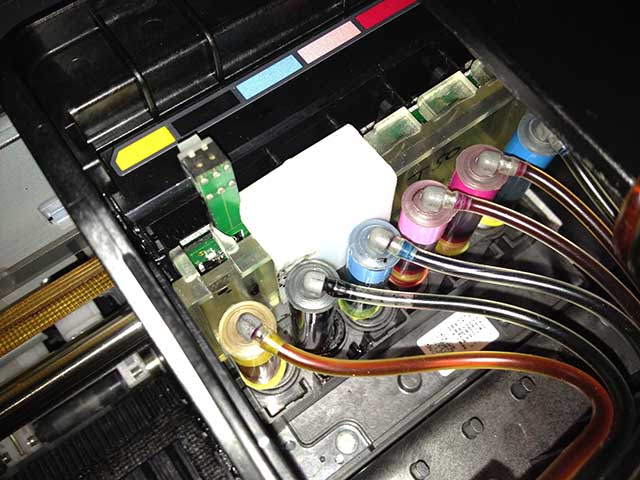

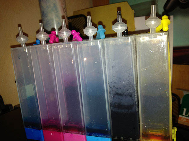

Похожая проблема, наблюдается уже давно. Черный и раньше пропадал, но сейчас его нет вообще.
Чернила InkTek, Использую на tx650.
Что делал: проганял шприцом чернила из капснулы, капал промывочную жидкость на час под пг. Когда ставлю капсулу, ставлю чистку, черный как бы тянется, но очень медленно и в итоге образует воздух почти у капсулы (см. фото). Думаю проблема в этом, что-то забилось или подсос. Думал разбавить уже черный, но сомневаюсь что проблема в этом.
Подскажите в чем может быть проблема?
А вот еще что, так и должно быть, что в емкости для воздуха большой уровень черных (в сравнеии с остальными)?

| Сообщение #15 Отправлено 18 ноября 2012 - 19:55
недолжно.
| Сообщение #16 Отправлено 18 ноября 2012 - 20:24
koka, а как можно перегнать из одного отделения в другое не поскажеш?
| Сообщение #17 Отправлено 18 ноября 2012 - 20:30
А зря сомневаешься... Разбавь черный и сомнения пропадут.
В 20 кубовый шприц набери воздух, вставь его вместо фильтра в ВО, открой пробку ЧО и вдави шприцем весь воздух. закрой ЧО, замени шприц на фильтр.
| Сообщение #18 Отправлено 18 ноября 2012 - 21:04
Nikolai67, попробую. Шприц 5к из комплекта не тянет, точнее из ВО тянет а в обратку нет, видимо маловат. А разбавлять лучше водой дист или лучше чистящим средсвом, пропорция где-то 1/10?
Средство у меня -
Средство у меня -
| Сообщение #19 Отправлено 18 ноября 2012 - 21:25
Я разбавлял очищенной водой. Лей смело 20 процентов воды. За промывку ничего не скажу, не пробовал.
Про шприц не понял, что он не тянет. Видимо не внимательно прочёл порядок действий. Особое внимание - на пробку ЧО.
| Сообщение #20 Отправлено 19 ноября 2012 - 12:09
Тупо наклоняем доноры, пока чернила из воздушных отсеков не перетекут в чернильные. Не надо никаких лишних приспособ и телодвижений! :-)
