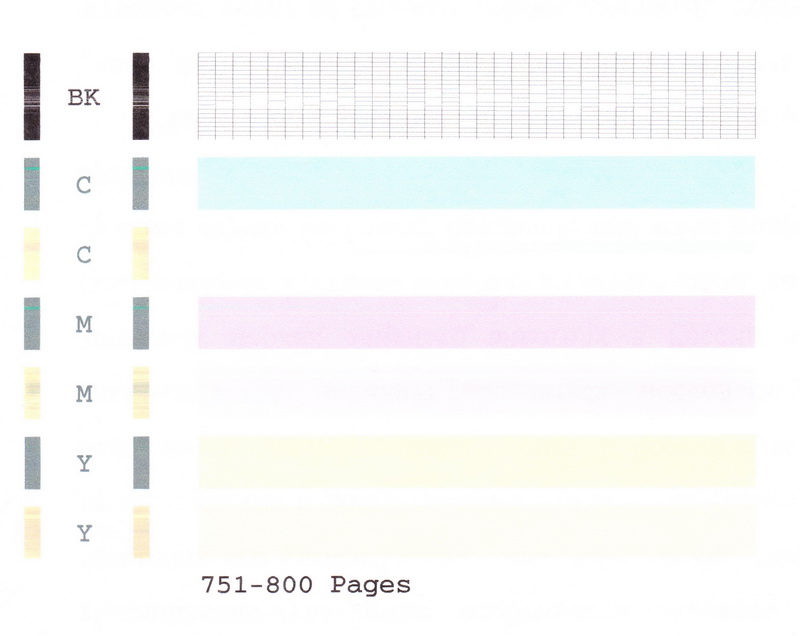

А вот недавно, через пару дней после последней заправки началась какая-то непонятная фигня... Уже дня 3-4 делаю обычные и глубокие прочистки, не помогает. Тексты печатаются нормально. А вот изображения в полосках. При высоком качестве.
Прилагаю скан одного из последних тестов.
Правда отсканировалось как-то не очень, так что прилагаю также фото последних тестов с телефона, скан отпечатнной фотки на обычной бумаге А4 и фото эталонного теста до промывки картриджа.
Как это исправить?
Скан фото
http://upwap.ru/d/27...65/IMG_0007.jpg
Тесты
http://upwap.ru/d/27...e1/IMG3235A.jpg
http://upwap.ru/d/27...14/IMG3236A.jpg
http://upwap.ru/d/27...31/IMG3237A.jpg

Ну вот, Цветной промыл водой и делал ванночку с мускулом на сутки. Вроде почти нормально, цвета только поярче бы...
А как промыть чёрный?! Там пигмент... А надо ведь промыть паралон... Внутренности промыть. Сопла в ванночке подержу, а потом-то надо смывать мускул...
