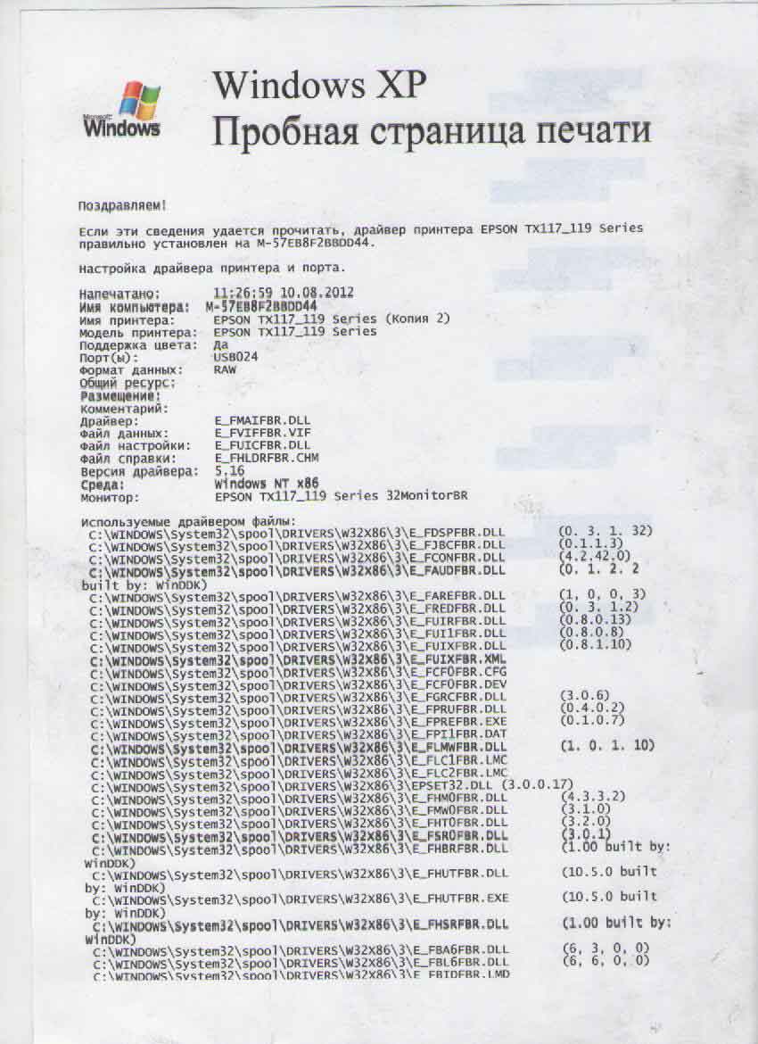

Epson tx117 двоит через 3 сантиметра черным, нет нескольких дюз, но думаю - дело не в этом:
вот сканы:
Вот тест дюз :
Стоит снпч картриджная

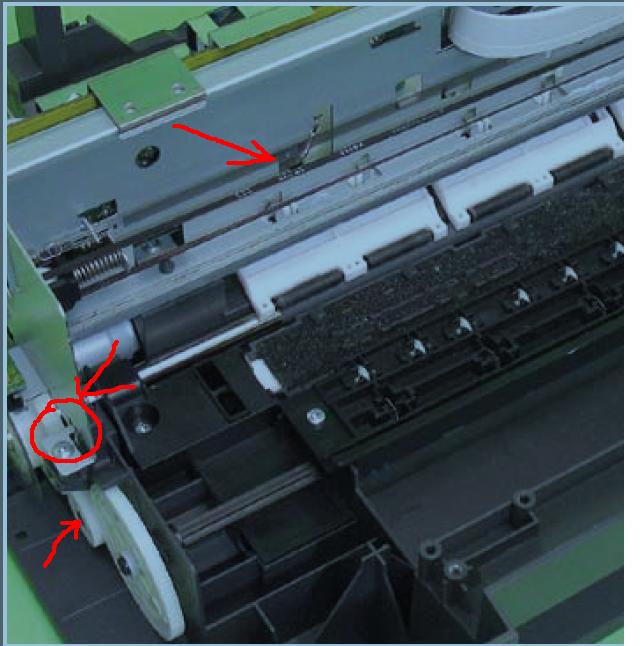

Спасибо за советы. проблема решена. Сошла резьба на винте, показанном на фото.Заодно почистил ленту энкодера.
Увидел это собрав принтер без крышки, его всего аж трясло
