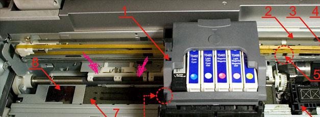

|    Сообщение #10 Отправлено 12 августа 2012 - 16:17   ugrinov_ss
Вот бумага выходит, эти ролики ее и прижимают. Посмотрите внимательно. Стрелками без цифр указано.
Прикрепленное изображение: details_1.JPG
"болтаться" они не должны. Жестко сидеть на своих местах.

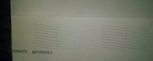

|    Сообщение #18 Отправлено 13 августа 2012 - 21:18   kissallll
Вот это после 3 бутербродов и 2 х прочисток, что скажете делать?

|    Сообщение #19 Отправлено 14 августа 2012 - 07:47   Manarbek
Тест дюз разглядеть сложновато, но вижу двоение на цифрах снизу. Думаю калибровка поможет. Попробуйте текст ЧБ распечатать и делайте выводы. Удачи

|    Сообщение #20 Отправлено 20 августа 2012 - 10:42   kissallll
Сделал 3 калибровки потом 2 бутерброда, после штатную прочистку все равно текст двоиться!!!
