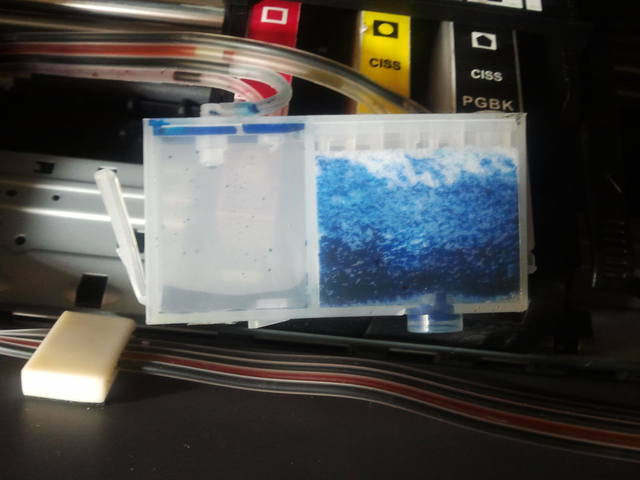

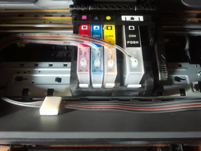

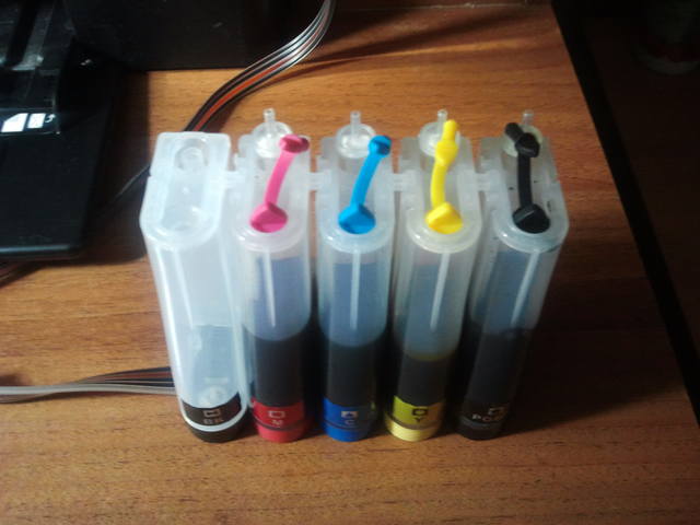

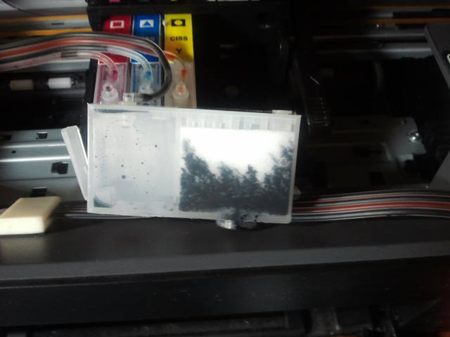

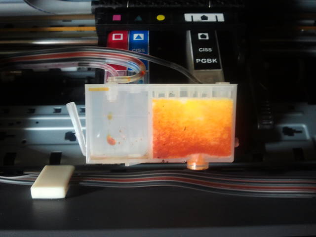

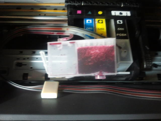

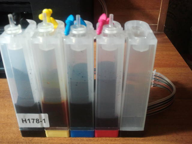

вчера приобрел снпч для своего b110.
весь вечер провозился, установил, но вот проблема - в шлейфе воздух, т.е. до самих картриджей краска не доходит.
пытался из заглушки в картридже откачивать воздух, но они после этого начинают ужасно течь, а с воздухом проблема восстанавливается.
и еще очень напрягает один момент: в, по сути воздушных, отсеках доноров краска и я не знаю, должно ли так быть.
фото прилагаю и очень прошу помочь.

|    Сообщение #2 Отправлено 04 декабря 2012 - 10:58   sstyle
используйте оригинальные картриджи вместо этих китайских и все будет хорошо
|    Сообщение #3 Отправлено 04 декабря 2012 - 11:32   zhivchik
Выбрасывайте.
Абсорбер в дешевых СНПЧ и ПЗК - падший.
Подключайте доноры напрямую к оригинальным картриджам или берите НАНО 1.
|    Сообщение #4 Отправлено 04 декабря 2012 - 21:52   sstyle
только в случае ориг картриджей лучше фттинг угловой наращивать чтобы почти до дна был
|    Сообщение #5 Отправлено 12 января 2013 - 20:39   Aleks-xx
Судя по фотографиям чёрный и синий картриджи не полностью заправлены в следствии неправильной заправки. Предлагаю сделать следующие: 1.Устоновить картриджи в платформы постовляемые с СНПЧ 2. Вынуть пробки в вентиляционных отверстиях картреджей.(подложите салфетку, картридж горизонтально) 3.Приподнять доноры и дождаться пока чернила начнут вытекать из вентиляционного отверстия вверху картриджа,как только это происходит устанавливать заглушки на вент отвестия. 4. После заполнения всех картриджей опускаем доноры устанавливаем картриджи и пользуемся. Удачи!

|    Сообщение #8 Отправлено 25 февраля 2013 - 11:54   SCORPIC
Просмотр сообщенияdunz сказал:
ппц. а вентилляционные отверстия в ПЗК заклеивать кто будет? Заправьте картриджи чернилами и герметизируйте отсек с напольнителем - сверху. СНПЧ будет работать.
