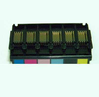

| Сообщение #24 Отправлено 19 сентября 2012 - 14:01
Так вот где добыть эту контактную планку чипов если она вышла из строя? Шлейфы целые, предохранители тоже, чернилами ни что не залито... и не работает. Значит в ней причина.
| Сообщение #25 Отправлено 19 сентября 2012 - 14:12
в магазине где снпч и др. принадлежности продают

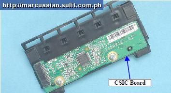

| Сообщение #26 Отправлено 19 сентября 2012 - 16:39
Возможно CSIC Board (контактная планка)неисправна. Не путать с чипами самой СНПЧ
| Сообщение #27 Отправлено 20 сентября 2012 - 19:23
Я ее и имею ввиду, так как я выше писал что чипы ставил новые и безрезультатно. Сегодня при попытке включения он вообще выдал "Неизвестная ошибка принтера", типа бумага замялась или что то мешает на пути каретки. Хотя принтер стоит разобраный, без бумаги и без вмешательств в его механическую часть.
| Сообщение #28 Отправлено 21 сентября 2012 - 08:07
ее и имею ввиду
ну тогда надобно найти такой же рабочий принтер и проверять. А по поводу ошибки, ПринтХелп или Антипамперс скачайте и узнайте детальный код ошибки.
