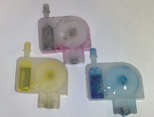

На сегодня Вы получили минимум такую шнягу в демпферах -
И бог знает что в самой ПГ.
Поскольку цвета пропадают все то не исключено, что проблемы у Вас и с подачей чернил. Воздушных пузырьков не наблюдаете в шлейфе - шлангах?

1) Давление в чёрном было при пропадании дюз
2) В системе чёрный остался или опять пустые шлейфы
3) У меня допустим ДЭК для нормальной работы после защёлкивания надо на себя чуть сдвинуть на несколько мм.
если нет давления или пустая система, смотрите на манжеты посадочные места и т.д. и т.п. В крайнем случае можно промыть ДЭК поменяв местами жёлтый и черный. Если проблема в ДЭК сразу начнёт глючить желтый а черный заработает нормально
Эксперементы проводить на чёрном как наиболее не стабильном, сразу будет виден результат.
| Сообщение #19 Отправлено 19 августа 2012 - 14:53
Человек пишет что у него пустые шланги становятся с чернилами - голова вытягивает все чернила из шлейфа и ей просто становится нечем печатать, т.к. там воздух. Скорей или манжета - подсос воздуха, т.е. неплотно прилегает, что мало вероятно, насос то качает под давлением, то были бы протечки чернил.
Мне кажется проблема с ДЗК по проблемным цветам, нет накачки давления воздухом.
| Сообщение #20 Отправлено 21 августа 2012 - 22:35
Протечка может быть при пол. давлении и хреновом обратном клапане. - не факт что "шарик" круглый и легко откр. и закр.- бля...ский китай однако.
Кстати и отсюда могут ноги и расти - нет накачки, а голова сосет!!!
Шлейф - довольно прочная с(шт)ука но могет подъе...нуть на 123.
