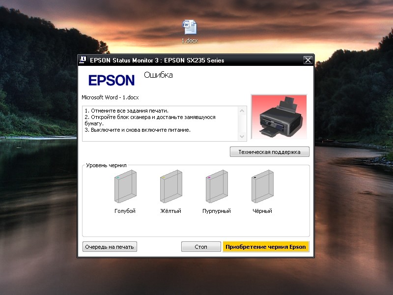

Доброго дня суток! Есть проблемка с Epson sx235w, ездил на море 2 недели, принтер не печатался этот срок, приехал и мне он показует желтый цвет не опознан, на каком-то форуме вычетал что возможно пересохла пг, полностью снял её и промыл, собрал и теперь на компе показует мол принтер зажевал бумагу, все индикаторы мигают и никаких движений, раскрутил проверил все шлейфы все подключино правильно.
В чем может быть проблема?
P.S. Обратиться в сервисный центр не предлагать! Нужно решить своими силами. Заранее спасибо за понимание и советы.
SX235w при включении мигают все индикаторы и не происходит ни ка После прочистки пг принтер перестал работать вообще

| Сообщение #6 Отправлено 08 августа 2012 - 19:17
Хе...а рази ТС огласил сообщение статус-монитора?
| Сообщение #8 Отправлено 08 августа 2012 - 19:28
Хе...так дословно нать-"фатал еррор" али " вытащите посторонние предметы" али "выключите и включите принтер" али "обратитесь к сервисной документации" али "некоторые детали вашего принтера выработали свой ресурс"...а так долго гадать можно...

конечно сушил и не купал, а промывал. все шлейфы на местах, а причем тут бумага так и не понял.
каретку какбуд-то что-то держит, дернется в обратную сторону(если смотреть спереди - в правую сторону) после только индикаторы мигают.

| Сообщение #10 Отправлено 09 августа 2012 - 20:08
напишите ДОСЛОВНО что пишет Статус монитор на компьютере

| Сообщение #14 Отправлено 01 декабря 2012 - 17:29
Ну что не решилась проблема? У меня такая же ситуация, статус пишет так же достаньте бумагу. Но у меня началось это после того, когда я датчик бумаги снял(что бы посмотреть, под ним нет ли постороннего).Получается я его включаю, а у него страбатывает защита, каретку двигаю руками, всё равно сразу мигают все индикаторы. Сначала 5 раз, а потом постоянно. Я даже шлейфы все отключил, значит голова целая???При включении принтер походу инициализирует, и попадает на датчик.Ксати датчик бумаги один? Может под головой датчик? Может быть?

| Сообщение #16 Отправлено 14 февраля 2013 - 00:47
У меня при таких симптомах диагностика АР показала что сгорел предохранитель на основной плате. МФУ SX235W. Вина скорее всего в снпч: потекли почему то 2 картриджа и видно где то что то коротнуло. Так что без сервиса никак, если не радиолюбитель.
| Сообщение #17 Отправлено 19 марта 2014 - 09:14
Всем доброго времени суток!
у меня тоже оказалась такая проблема. принтер sx235w при включении выдавал ошибку, что якобы застряла бумага. При полной разборки бумаги не оказалось в аппарате. Тогда решил подключить к программе АР и он выдал ошибку ( 80H то что сгорел предохранитель на центральной плате). сняв мат. плату и прозвонив предох. оказалось, что действительно предохранитель F1 не работает. Решил пойти по цепочке и понять почему он сгорел. Снял головку и оказалось, что она залита краской, именно внутри там где вся плата. Хотя с поверхности краска на головке не обнаружена и что самое интересное ( картриджы не текли ) .
сейчас буду искать новую головку, менять шлейфа ( так как они подгорели хорошо) и паять мать. думаю это проблема будет решена.
