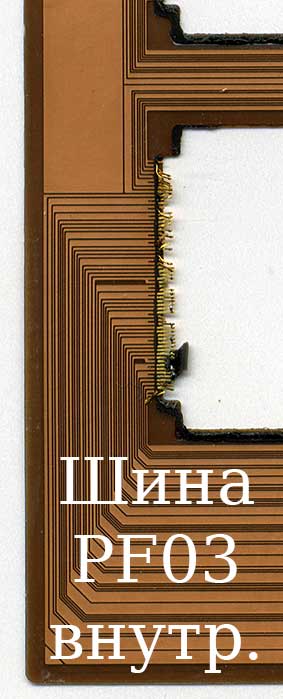

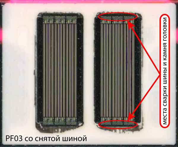

Прикрепленное изображение: Nch_PF03errorBlue6082012.jpgПрикрепленное изображение: PH_PF03_noIBUS.jpg
При сканировании я выбрал шину с максимальным количеством оставшихся дорожек. Большинство дорожек шины остались целыми и легко оторвались от камня. Это говорит о том, что сама шина не виновата. Но. Это же говорит о плохом контакте с камнем, кусков дорожек с камня не видно. Можно сделать вывод о том, что при нарушении контакта шины и камня часть дюз теряется.
Говорят и я это проверил, что после нескольких автоматических промывок машина начинает печатать, но не долго. Могу предположить, что при автоматической промывке випер прижимает шину и контакты восстанавливаются, на время.

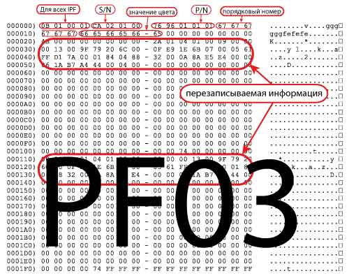

Кратко о том, что нельзя делать с головкой.
Прикрепленное изображение: PHPF03R_stat.jpg
Нельзя переставить головку с одной машины на другую. Машина постоянно перезаписывает в головку данные, которые так же постоянно изменяются. Т. е. Если Вы сняли головку с машины А и поставили в машину Б, она при совпадении «пар» примет ее и запишет некоторую свою информацию, при этом устанавливать такую головку откажется, поскольку в головке содержатся какие-то данные. Соответственно машина А при установке на нее ее же головки после машины Б инициализирует головку, поскольку «пары» совпадают и сравнит данные, если они не совпадут с кэшем машины А(они уже не совпадут) она просто заблокируется и откажется устанавливать эту головку при этом выдаст сообщение вроде «позвоните в сервисный центр».
«Пары» машина помнит.

Скан шины. К слову, шина приклеивается к камню головки дорожками. Посему обрабатывать ее нет смсла.
  • Прикрепленное изображение: BUS_PF03.jpg
