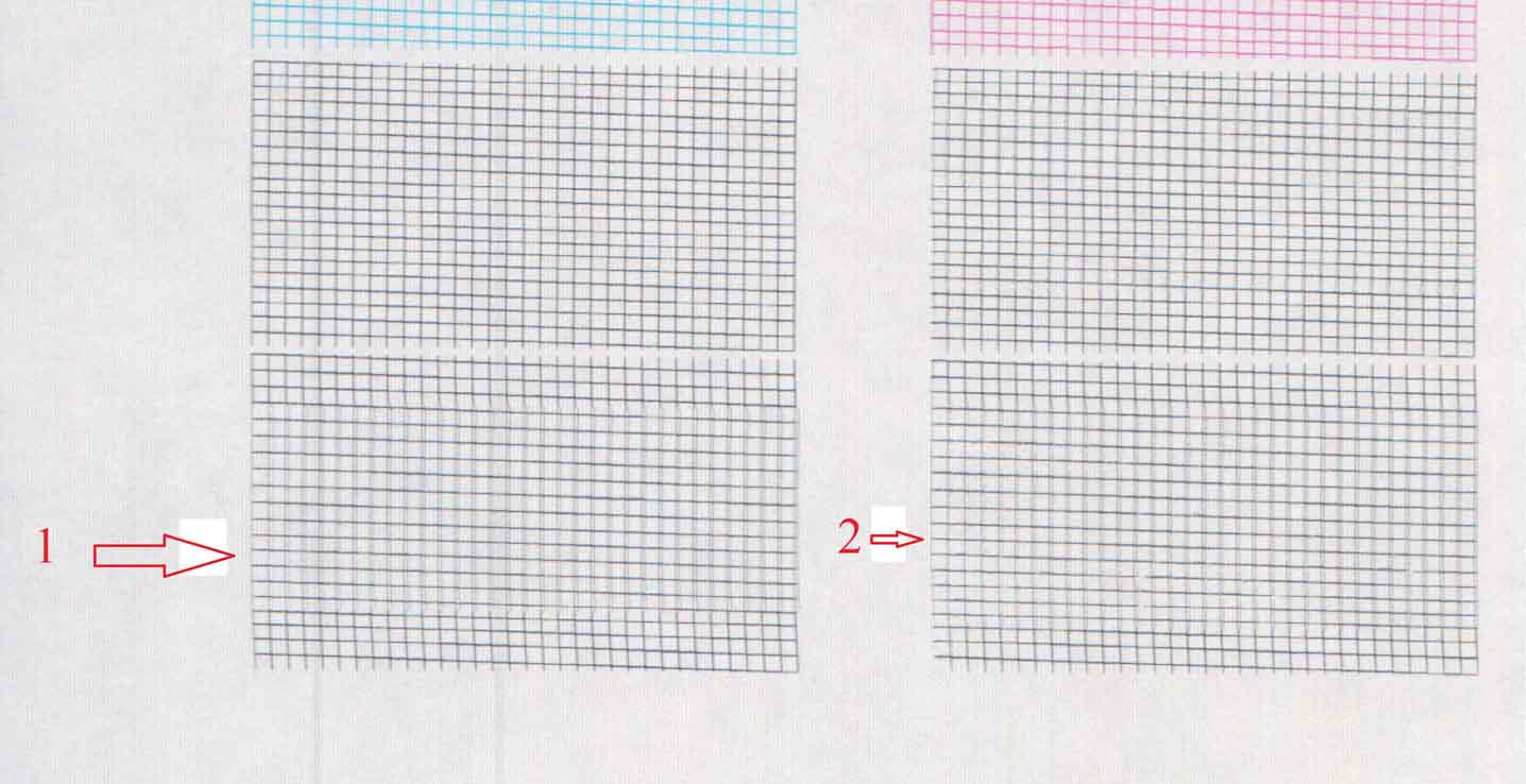

Всем доброго времени суток. Тоже проблема. Ниже прикрепил файл проверки сопел. Пользуюсь чернилами ОСР.Напрягает то, что печатает как-то "со смещением" - если присмотреться, то линии в каждом секторе не перпендикулярны друг другу, хотя, это, вроде особо и не мешает. Мешает то, что в черных секторах ( 1 и 2) идет "расплывчатый" отпечаток. У предыдущей головы были подобные проблемы. Правда я ее уронил в процессе прочистки и пришлось брать новую.... Выскажите свое мнение, пожалуйста.
Есть один вопрос, который возник вот буквально только что: в плоттере 3 картриджа с черным цветом - 1 с маркировкой BK, а два оставшихся - MBK. Так вот, пигментные чернила (маркировка на банке BKP) нужно лить именно в картридж BK, а водорастворимые - в MBK?
