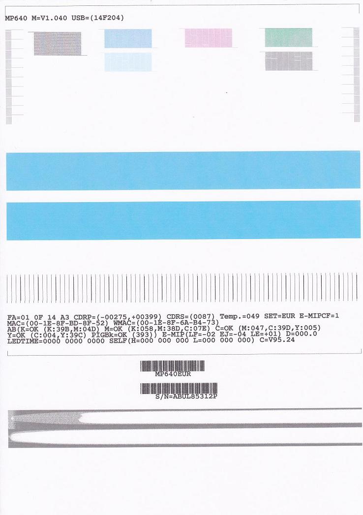

Собственно проблема уже описана в описании.
никак не хочет красный цвет хорошо себя вести, при смене комплектов картриджей остаётся одна и та же проблема.
картриджи заправляла всегда сама и не было никаких проблем.
однажды,после очередной заправки цветная печать стала чёрно-белой.я не стала разбираться сразу,оставила на "потом".
"Потом" случилось.Были промыты печатающие головки до состояния - при отпечатке нет ни каких цветов.сделана глубокая очистка нераз.Красный цвет так и не объявился.
Что делать дальше? В сервис-центр нести,если и хочется,то только в последнюю очередь.
На Прикрепленное изображение: IMG.jpg видно,что у красного цвета полностью отсутствуют лайт цвета (с голубым всё нормально,а может и не всё,раз такой бледный цвет,что скан не среагировал)
|    Сообщение #2 Отправлено 06 августа 2012 - 13:05   Blaise
там внутри в этих картриджах 2 отсека - один с паралончиком другой без.
так вот когда саомстоятельно заправляете эти картриджи при смешивании родных кэноновских чернил с теми,
которые Вы вливаете, туда может происходить нехорошая реакция и чернила могут сворачиватся, такое бывает.
выход тут один - замена картриджа, в Вашем случае Синего и Красного
а по Пигментному черному сверху видно, что проблема уже больше по электронике..
так что даже не знаю есть ли смысл за него сильно браться

|    Сообщение #4 Отправлено 06 августа 2012 - 14:23   burykin
Blaise,
Просмотр сообщенияBlaise сказал:
она же меняла картриджи
Просмотр сообщенияfarforovaya сказал:
За что боролись на то и напоролись...
фигасе... :clapping: я думал энкодер протереть...
farforovaya, плохо промыто, нужно отмачивать, то что свежие чернила вымылись ещё ничего не значит. И да, ещё неплохо было бы скан из сервисного режима. В ФАК написано как это сделать...

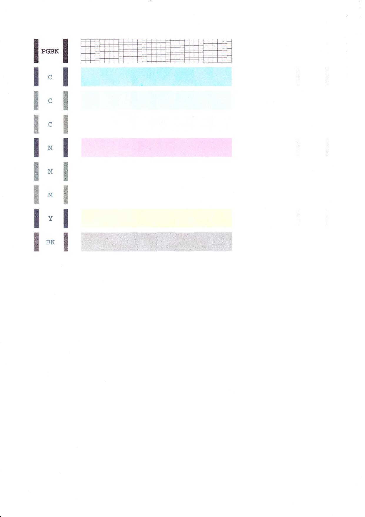

после запуска сервисной программы принтер ничего не захотел печатать,вылетала ошибка.
теперь принтер не включается совсем
|    Сообщение #6 Отправлено 06 августа 2012 - 18:20   farforovaya
Фув, заработал принтер..
это единственное, что из сервисного режима распечатывалось
по моему :yahoo: разницы нет :help: что сервисный что обычный режим )
  • Прикрепленное изображение: IMG_0002.jpg
|    Сообщение #7 Отправлено 06 августа 2012 - 20:04   burykin
Чернила отстойные, попробуй отмачивать денёк - другой в промывке. Купи шланг ПВХ на базаре 4мм метр порежь его и надень на штуцеры. В шланги (их теперь 4 штуки стало) заливай промывку по мере опустошения. А на Пигмент нужен 8 мм ПВХ.
Если промоется, то и картриджи выкинь, только чипы оставь. Купи сразу совместимые того производителя чьи чернилки будешь использовать.
