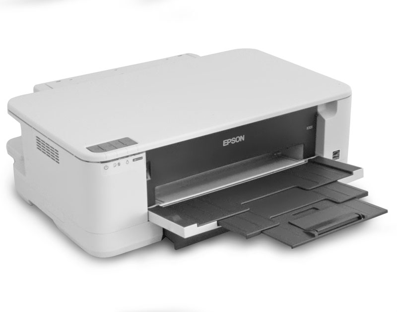

Прикрепленное изображение: 01.jpg Прикрепленное изображение: 04.jpg
Так принтер Epson K101 выглядит в рабочем состоянии.

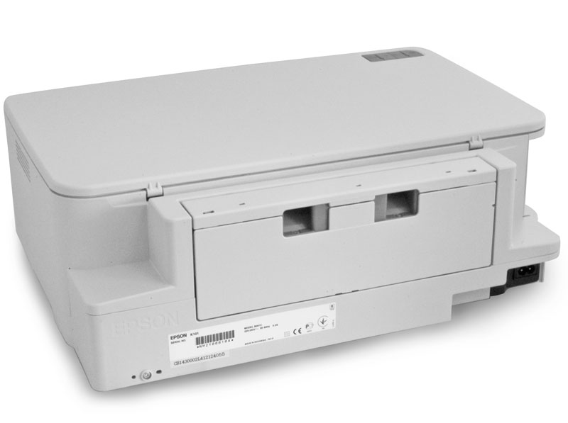

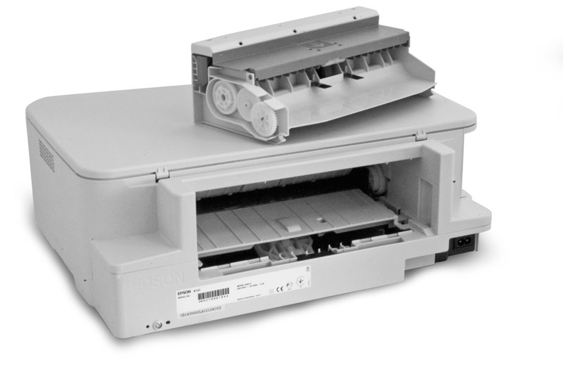

В задней части принтера расположена съёмная секция тракта подачи бумаги: её можно снять при необходимости, и очистить принтер от замявшейся бумаги. Надо сказать, что в процессе испытаний тракт подачи бумаги не пришлось чистить ни разу, но сама возможность лёгкой очистки, безусловно, важна.
В аппараты встроен дуплексер для двусторонней печати, обеспечивающий существенную экономию на затратах, что позволяет клиентам сэкономить немалую сумму денег печатая на обеих сторонах бумаги. Дуплексеры, как правило, не встречаются в лазерных принтерах, предлагаемых по ценам аналогичным стоимости моделей Epson K101, K201 и К301.
Прикрепленное изображение: 05.jpg

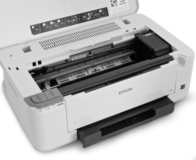

Вид принтера К100 сзади
Прикрепленное изображение: 06.jpg
Вид принтера К100 сзади, тракт подачи бумаги открыт, секция дуплексера тракта вынута

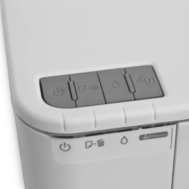

Органы управления принтером — четыре кнопки — находятся в переднем левом углу крышки принтера. В крышке сделана прорезь, так что кнопками можно пользоваться как в закрытом, так и в открытом положении крышки. Примерно на середине между кнопками и задней стенкой принтера находится нажимной датчик положения крышки.
Прикрепленное изображение: 02.jpg
Вид принтера с открытой крышкой
Кнопки управления — включение принтера, отмена задания, смена картриджей и управление сетевыми подключениями — в зависимости от режима, выполняют разные функции. Под кнопками выступает вперёд прозрачная индикаторная панель, периодически весело подмигивающая пользователю.
Прикрепленное изображение: 08.jpg
Кнопки управления принтером.

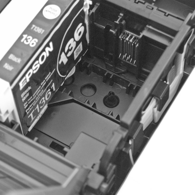

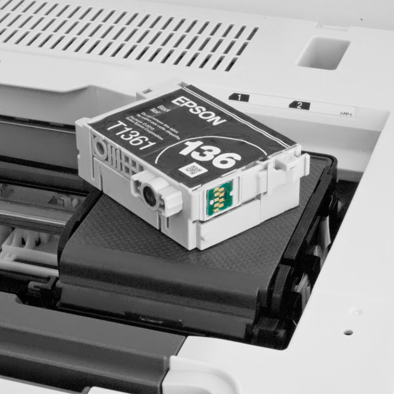

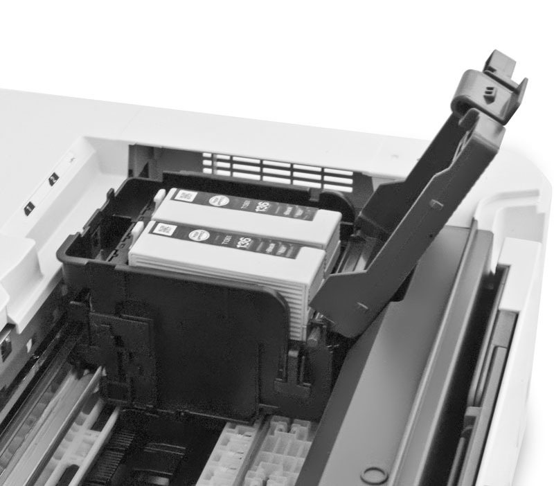

Головка принтера несёт в себе два  непривычно толстых чёрных картриджа.
При печати, судя по всему, подача чернил осуществляется из каждого картриджа на свою часть печатающей головки. За один проход головка пропечатывает «строку» примерно 30 мм  по высоте.
Прикрепленное изображение: 10.jpg
Печатающая головка принтера с двумя чёрными картриджами. Принтер К100.
Прикрепленное изображение: 09.jpg
Печатающая головка принтера, видны контакты посадочного места  чипа картриджа. Принтер К100.
Прикрепленное изображение: 11.jpg
Картридж принтера К100, и его чип

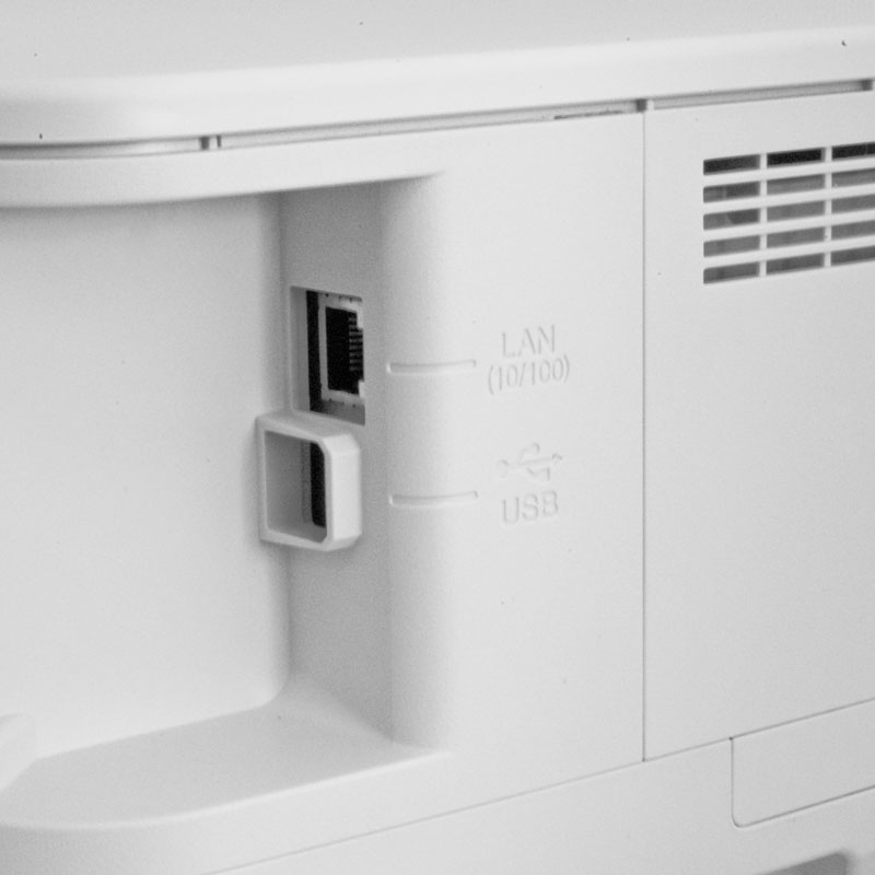

Принтер можно подключить как через USB, так и через Ethernet, разъёмы подключения находятся в левом заднем углу принтера.
Прикрепленное изображение: 07.jpg
Разъёмы USB и Ethernet

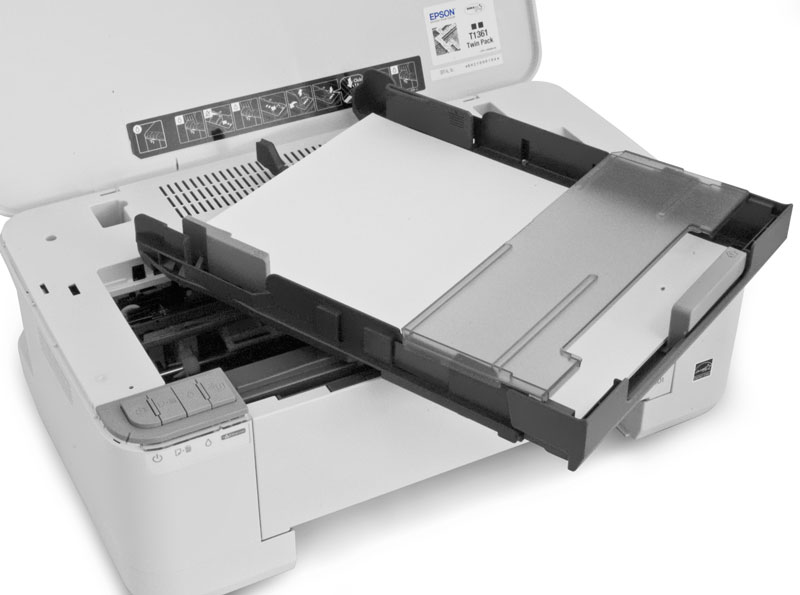

Загружаем принтер бумагой. Высота загруженной бумаги в лоток — 27мм, это примерно 200-250 листов 80-граммовой бумаги.
Прикрепленное изображение: 03.jpg
Лоток для бумаги.

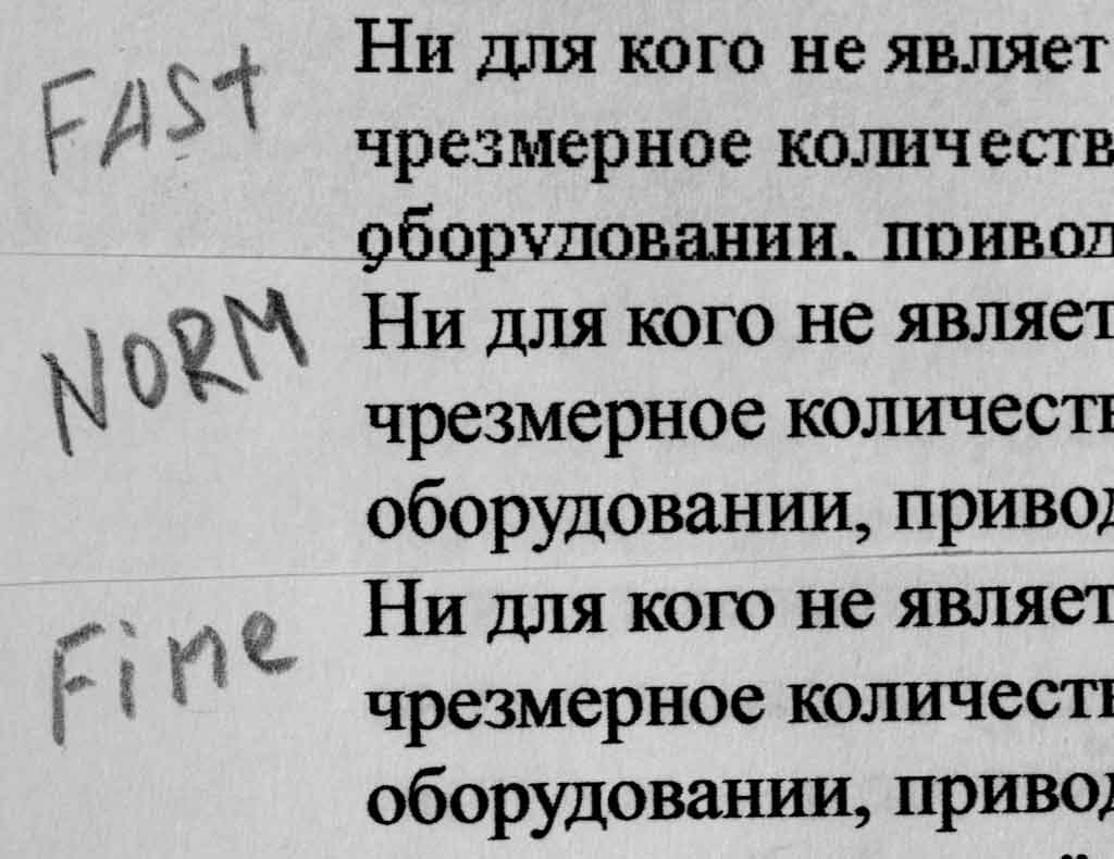

<p>Качество печати в режиме «быстрый экономичный» сильно отстаёт от режима «Нормальный». А в режиме «Качественный» практически не превосходит режим «Нормальный». Так что жертвовать качеством печати в угоду небольшого приращения скорости, или наоборот, добиваться небольшого приращения качества при существенной потере скорости — вряд ли кто захочет. Так что режим «Нормальный» является и самым оптимальным в использовании.
Прикрепленное изображение: rejims.jpg
Сравнение качества печати, сверху вниз режимы: Быстрый, Нормальный, Качественный

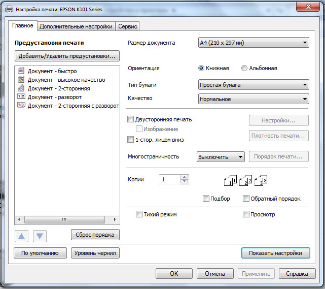

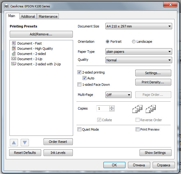

Несколько слов хочется сказать о локализации драйверов.
Если мы сравним английскую и русскую версию драйвера, то обнаружим несколько досадных ошибок перевода. Например, сравнивая основное окно драйвера английской версии и русской, обратим внимание на настройки двусторонней печати, примерно по центру окошка драйвера. Если в версии для К100 мы видим  «авто» для двусторонней печати, то в русской версии он почему-то переведён как «изображение».
Прикрепленное изображение: osn_k100.jpg
Прикрепленное изображение: osn_k101.jpg

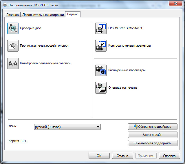

И такие недостатки перевода, к сожалению, встречаются в других меню тоже. Так что для освоения всех премудростей печати на данном принтере, пожалуй, понадобится инструкция.

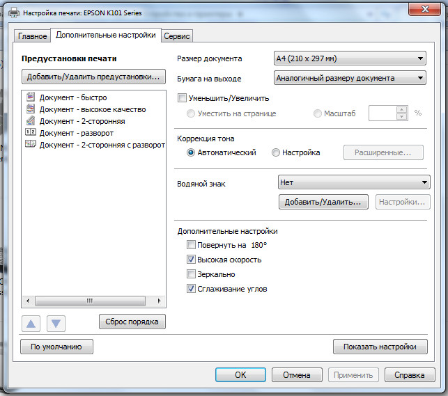

Тем не менее, для печати по умолчанию выбраны оптимальные параметры, так что большинству пользователей дополнительные окошки драйвера могут и не понадобиться вовсе.
Прикрепленное изображение: dop_к101.jpg
Окно драйвера с дополнительными настройками
Прикрепленное изображение: serv_к101.jpg
Окно драйвера «Сервис»

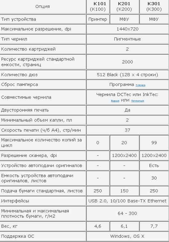

Сравнительные характеристики монохромных моделей К101, К201 и К301:
Прикрепленное изображение: table.jpg

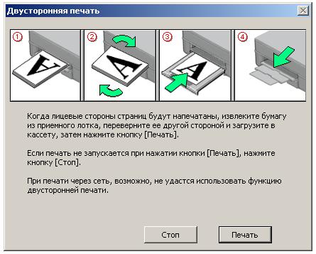

Так, сегодня только узнал что его ведь там нет. Есть "ручной" дуплекс с подсказками :-) А "автомата" нет.
Прикрепленное изображение: hendduplex.JPG
Фу, кое как нашел этот дуплекс. Есть он! Если ставим просто галочку "Двухсторонняя печать", то получаем что-то вроде "ручного" дуплекса. Нужно обязательно выбрать в "Предустановках" - Документ 2-х сторонняя и тогда он появится.
|    Сообщение #7 Отправлено 10 июня 2013 - 08:59   Slava2
и это они называют дуплексом???
Кеноны и хулиты сами бамажку переворачивают. Это и есть дуплекс.
А ваш дуплекс, батенька, - это "дурилка картонная"! :ilove-r-ru:
|    Сообщение #8 Отправлено 10 июня 2013 - 09:02   ugrinov_ss
Slava2, есть он, автоматический. Только он у меня срабатывает через раз. Скажем, у HP 8000 ставим галочку "двухсторонняя печать" и ушли курить. С этим пока не могу "договориться" об автоматическом дуплексе :-)
