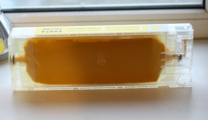

Коли тема актуальная про пакеты внутри картриджей постараюсь её развернуто описать.
Я писал уже свои мысли doy-pack на вооружение датировано 3 января 2012: Моя ссылка
Собрался уже заказать обжимной термо инструмент но тут!!!!
Появляется уже готовое решение.
В форум выложу только общий план фотки картриджа с пакетом для EPSON 7890 заправленным 800 мл желтыми чернилами.
Так как требования для выкладывания фотографий 100 кб скромны, фотки выложу сюда на 04 кртридж.rar архив на народе 34 мб 5 фоток
Там крупно показаны пузыри воздуха в пакете начало середина и конец картриджа.

1.Бренд чернил (засоры)
2.Картриджи их устройство (раздувает нарушает контакт с чипом)
3.Сами чипы (я так понял многие чипы неработают корректно)
В продолжение о чипах могу отметить следующее: Как ни странно в комплекте с ПЗК мне прислали чипы с меньшим кол-вом контактов!!!
Думал все подвох, вставил как ни странно все ок.
Поделитесь кому не влом сталкивался ли ктонибудь с чипами с меньшим количеством контактов?
Опять же в инструкции на ПЗК об этом конкретно говорится и предупреждают, что бы воздух спускали изначально перед выемкой картриджа... Т.е. - это нормальное явление.... вроде бы как... Другое дело, что жесткость каркаса .... корпус деформируется у говённых ПЗК и отсюда последствия... Как у этих ? И как интересно воздух тут выпускается дла выемки картриджа- через пробку не плюёт чернилами?
Так Вам контакты или работать?

Вы меня неправильно поняли, как раз эти картриджи ведут себя без проблем.
Я читал у когото в посте, что человек каждый день вынимает потом снова вставляет картриджи в принтер.
Когда созванивался с Алартсервисом, мне сказали, что этот пзк доработан пакетом и таких проблем с раздуванием корпуса не имеет.

Мое мнение, что это правильные ПЗК.
Во-первых я долго мониторил ситуацию и читал переписывался лично с владельцами 7890.
Из этого всего вынес, что проблема не только в чернилах из чего сделал вывод самостоятельного производства таких картриджей с пакетом внутри!
Согласитесь прийти к такому непростому решению не просто, рассчитать, начертить, продумать как дой пак впаять внутрь картриджа даещё герметично!
Вы представляете шлейф технологий связанный с этим решением?
По этому я точно могу сказать, что CRC-9890-9 который приобрел вместе с расчиповщиками это серьезный ПЗК. И по конструктиву, и по емкости.
НО чипы реально врут емкость тоесть расход.
Желтый показал 50% реальная емкость составляет 800 мл, а долить я смог всего 180 мл.
Вобщим нормальный комплект! Не жалею что приобрел и чернила тоже.
