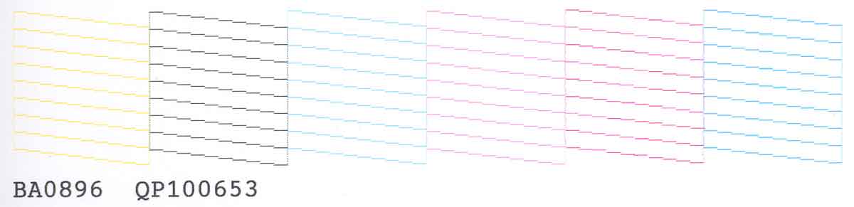

Результаты теста дюз:
Прикрепленное изображение: testcd.jpg

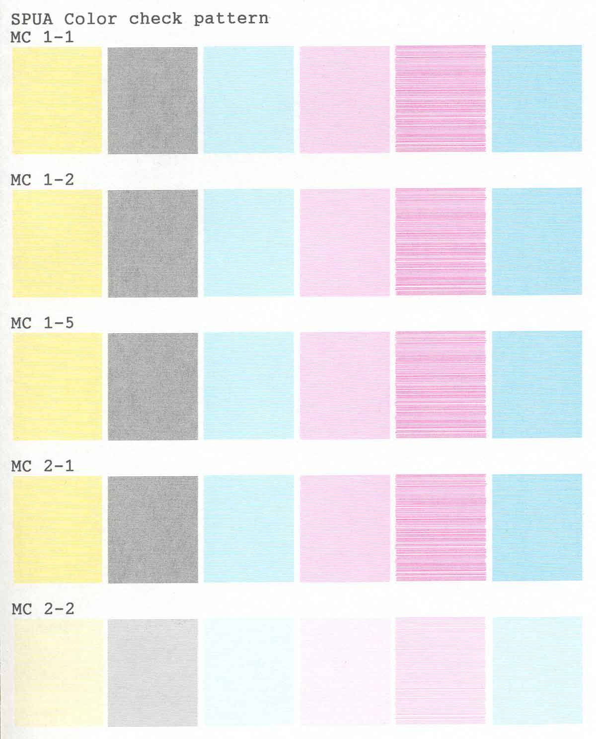

Жалобы: не вполне адекватная цветопередача при цветной(отклонение в зелёный) и полошение
при ч/б печати.
Я так понимаю, причина в загрязнении ПГ? Чем при таком тесте лучше, быстрее и проще
решать вопрос вопрос?
Заранее благодарен за рекомендации.
|    Сообщение #2 Отправлено 04 августа 2012 - 13:13   Nikolai67
Если самое простое, то замена чернил, если не поможет - замена принтера.
Промывки будут долго, сложно и не факт, что поможет.

|    Сообщение #4 Отправлено 04 августа 2012 - 13:37   Nikolai67
Косоструй случается по причине не качественных чернил или после шарканья ПГ по замятой бумаги, при этом ворсинки попали в дюзы и остались там на всегда. И во всех случаях это не излечимо.

|    Сообщение #8 Отправлено 04 августа 2012 - 16:22   Владик
Гамму правите построением профиля для конкретной бумаги\чернил ("розовый слон" в поиске). Полошение лечите заменой черных чернил на свежие.
|    Сообщение #9 Отправлено 04 августа 2012 - 16:38   гога 2
Orb_1974
1. Сдвиньте ПГ и хорошо промойте/вымойте парковочный узел,включая ракель и его окрестности
2. Сделайте нормальные "бутерброды"
3. На меня многие обижаются (но и благодарят тоже) за мой стандартный ответ:"Уважающий себя и членов форума юзер обязан хранить комплект оригинальных купленных вместе с принтером епсоновых картриджей и несколько листов оригинальной епсоновой бумаги. Прежде,чем лить сопли о пропавшей цветопередаче и засерах,он обязан поставить эти картриджи и бумагу и опечатать тест дюз и подряд несколько экз тестового общепринятого изображения и выложить здесь.Если все ОК - тогда можно разговаривать дальше."
4. Скачайте резеторскую универсальную программу и из нее распечатайте тест дюз в виде квадратов.Тут и выяснится,какой канал голодает/полосит.
5. А "зеленит" от неправильной комбинации "чернила-бумага-настройки принтера-прграмма печати."

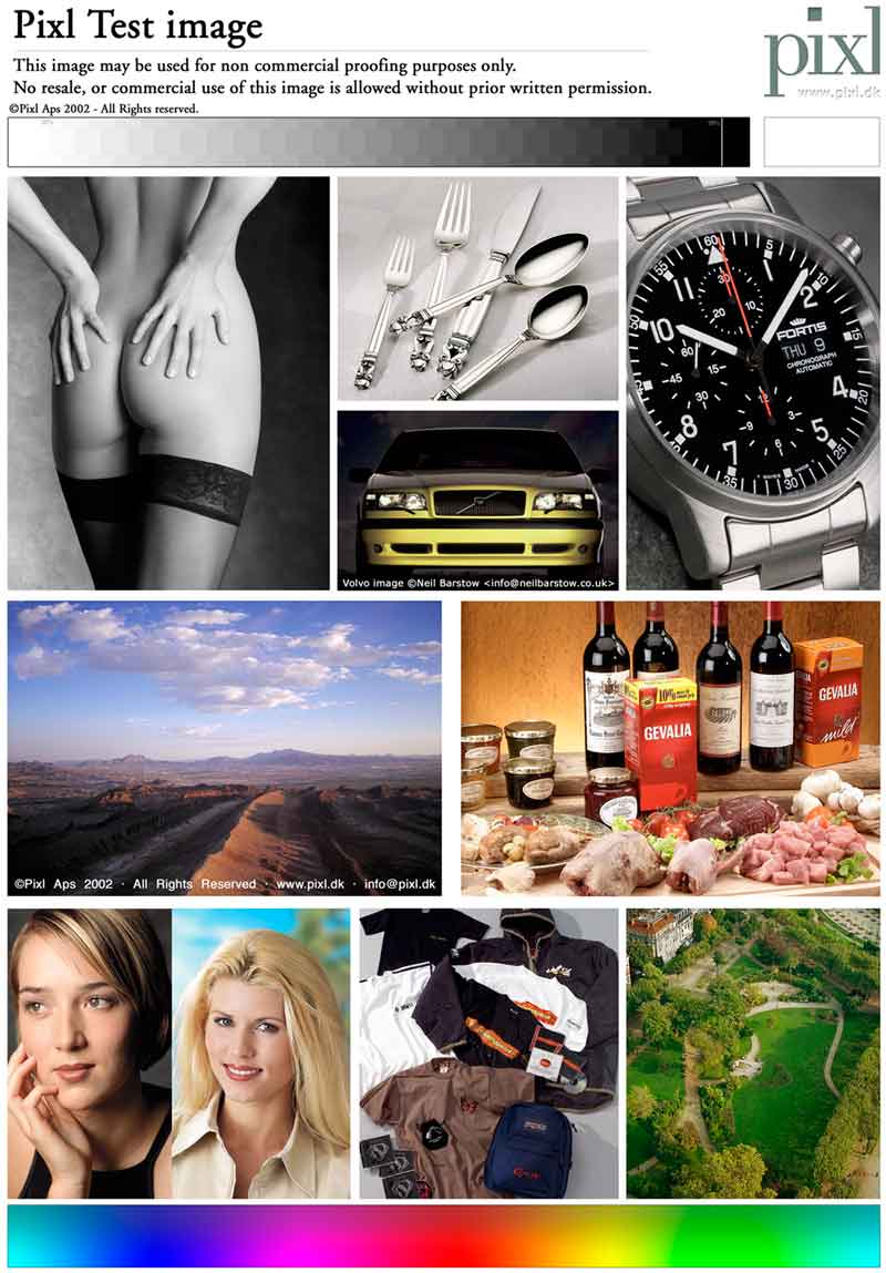

гога 2, по пункту 3 - теперь уже только на следующей неделе, как только сделаю -
тут же выгружу сюда. Давно уже использую этот цветовой тест:
Прикрепленное изображение: original.jpg
Надеюсь, его можно отнести к общепринятым тестовым изображениям?

|    Сообщение #12 Отправлено 04 августа 2012 - 20:50   Nikolai67
Серый клин может стать не много серее, и если косина дюз от загустевших чернил, то есть небольшая надежда, что она может уйти.

|    Сообщение #15 Отправлено 06 августа 2012 - 16:49   Orb_1974
гога 2, собственно скан теста по пункту 4 Вашего списка рекомендуемых действий.
Прикрепленное изображение: testxfd.jpg
Алярм! 300dpi не жатый, всё как положено, 4Мб в полном размере.
Я, но я как бы ламо ушастое, списываю такое или на некачественные чернила, или на
загрязнённость ПГ, но какая то она уж больно избирательная...
Интересно Ваше мнение специалиста и мнения тех, кто читает тему и разбирается в предмете
обсуждения.

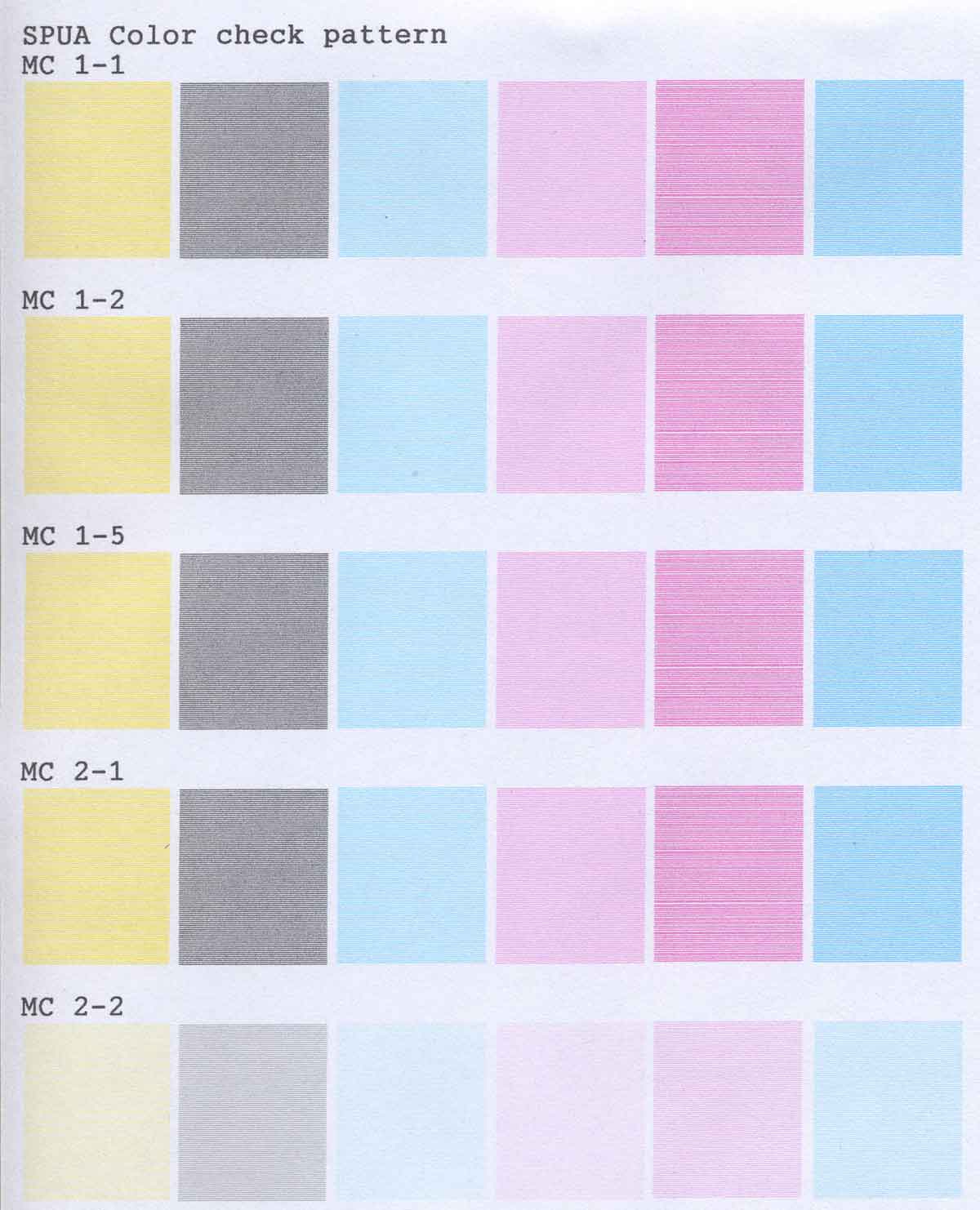

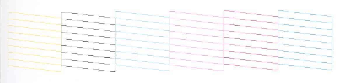

|    Сообщение #19 Отправлено 11 августа 2012 - 10:42   Orb_1974
Всем огромное спасибо за дельные советы.
Итого: сделана промывка жидкостью RSL, отдраен парковочный узел,включая ракель и его окрестности.
Тест 1:
Прикрепленное изображение: test1hq.jpg
Тест 2:
Прикрепленное изображение: test2ca.jpg
Не хит, но и не полный фейл.
Серый клин таки стал серее, это да.
Видимо уважаемый Nikolai67 был прав - дюзы косит от загустевших чернил.

|    Сообщение #20 Отправлено 11 августа 2012 - 16:28   usercan
Orb_1974, биллом лечатся "жесткие" трудно исцелимые засоры и с особой осторожностью. У Вас просто загустели чернила, скорее всего. Просто замените или добавьте свежих. Маджента, небось, все 3 месяца и не доливалась?
