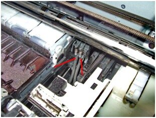

| Сообщение #5 Отправлено 03 августа 2012 - 13:21
Могу себе представить, что там внутри
Инктек? Готовьтесь К ЭТОЙ НЕИЗБЕЖНОЙ процедуре на Вашем девайсе.

Итак. Только что вернулся с хорошего отдыха... первым делом взялся за принтер! Вскрытие показало сильнейшее загрязнение (грубо: внутри все в краске!!!). В помповом насосе чернила. Капы забиты наглушняк. Перед разборкой после 2 дней простоя еще один тест. Который показал что печатать мы вообще ничего не хотим за исключением цветных пятен
. Разберу... сделаю все по возможности. Обязательно отпишусь.
