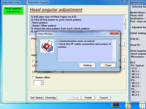

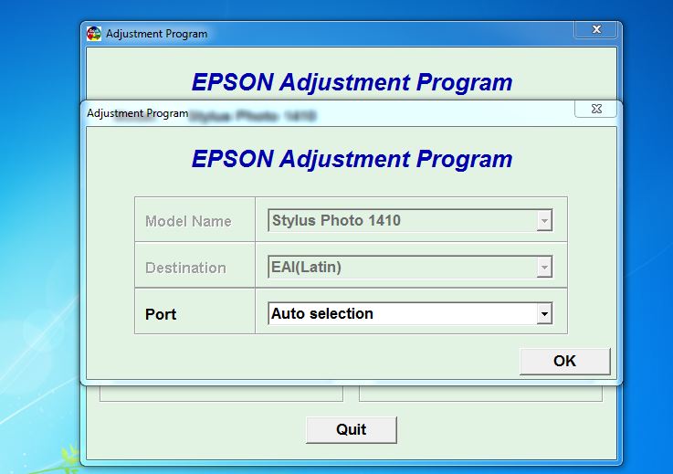

у меня на компе стоит WIN7*64 там из аджюста тоже ничего не видит, а на древнем нотнике стоит widows 2000, оттуда видит принтера. По моему если стоит ХР тоже все видит, ставил как минимум 2е разные версии AsjProg - одно и тоже
| Сообщение #15 Отправлено 05 сентября 2012 - 01:57
Исходя из скрина,у вас Семерка.Посмотрите ссылку:
http://www.t-shirtfo...jet/t95594.html
Выставите в настройках программы режим совместимости с Windows SP2.

Да, AdjProg в режиме совместимости с Windows XP SP3 (у меня, по крайней мере) на семерке запускается. И еще одна деталь - нужно дату изменить на 2007 год. Если стоит 2013 - не запустится.
