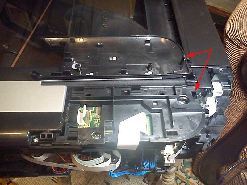

| Сообщение #6 Отправлено 02 февраля 2013 - 12:54
Пока жду советов по своей проблеме здесь, дополню немного эту тему. Разборка MP550 и MP540 практически одинаковы и хорошо описана уважаемым КАТ тут. Но я столкнулся с проблемой в самом начале разборки. Дело в том, что защёлки верхней крышки за дисплеем на 550-м расположены по другому. На фото (извиняюсь за качество - снимал телефоном)красными стрелками показана главная защёлка и её посадочное место.
Удобнее к ней добираться, если открутить сзади два шурупа правой боковины и отодвинуть заднюю часть боковины чуть в сторону(потребуется освободить защёлки правой боковины снизу принтера). После этого защёлка становится хорошо доступной для узкой отвёртки или шила. Освободив главную защёлку можно аккуратно приподнимать крышку до выхода всех защёлок из зацепления.
Сам промучился полчаса пока разобрался, но все защёлки остались целыми. Рад, если кому-то сберёг время и нервы.
