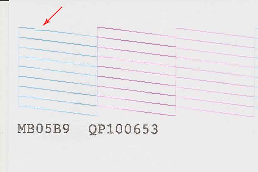

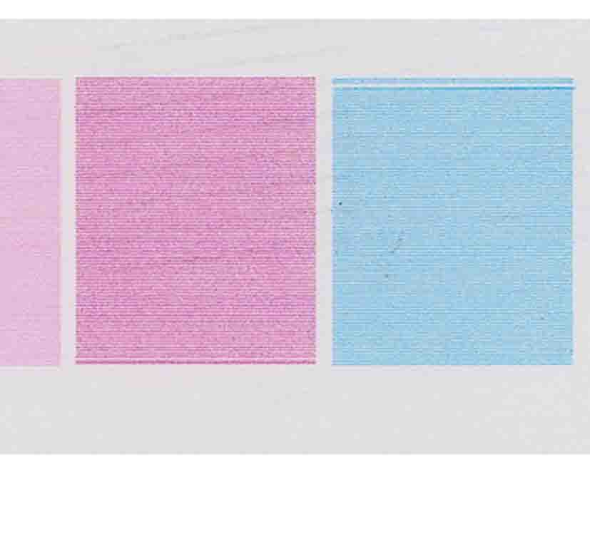

Здравствуйте!
Epson L800
чернила оригинальные, всё печаталось отлично, потом вдруг начал полосить, прочистила дюзы. Попробовала распечатать фото, вроде бы всё нормально, но после печати третьего листа (высокое качество, ink jet бумага, lomond) снова появились полосы правда еле заметные, снова прочистила дюзы, вроде бы всё норм, только в тесте дюз на cyan появилась одна полоска размытая, и съехала в низ. В общем мучаюсь уже второй день, уже и калибровала, и усиленную прочистку делала, всё равно после некоторого простоя,1 лист печатает нормально, потом снова начинаются полоски и тест дюз постоянно показывает на cyan размытую полоску!!! Помогите пожалуйста!

Если все родное, и бумага не шеркала по ПГ, то это брак - ремонт в сервисе по гарантии.
А вот если ПГ шлифовала бумага, которую коробило ...
