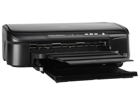

Создал тему, т.к. мучаюсь с этим аппаратом довольно-таки долгое время.
Приобрёл данное изделие год назад. Отработал только первую партию чернил, после чего благополучно умер (при включении - не реагирует ни на что), установка родных HP чернил не помогла. Облазил кучу форумов, скачал 1,5Гб инфы со всевозможными утилитами и инструкциями - удалось лишь добиться того что у принтера появилась индикация: последовательное мигание цветов (MCYK).
Прошу помочь в данных вопросах.
1. Можно ли перепрошить принтер?
2. Есть ли СНПЧ к нему?
3. Какие манипуляции помогут сбросить данное состояние принтера?

|    Сообщение #5 Отправлено 29 июля 2012 - 09:39   MKW
А чипы не блокируют работу принтера...
Тогда проблема не в картриджах? В принципе, я догадывался, т.к. поочерёдное мигание даже с новыми оригинальными не прошло.
На форуме HP (правда на английском) я нашёл вот что:
"Индикатор питания : мигающий свет Резюме : Off свет сети : Off огни картриджа : мигает, по одному, слева направо
Прикрепленное изображение: c01763338.gif
Если вы выполнили все действия по устранению неполадок и до сих пор испытывают проблемы, свяжитесь с HP для замены печатающей головки."
Печально, если это и вправду ПГ. :(

|    Сообщение #7 Отправлено 26 января 2013 - 13:40   amexus
Это ПГ, последовательное мигание происходит так-же когда, головку достал и без нее закрываешь крышку принтера.
