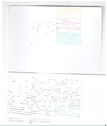

Epson t1100, СНПЧ водянка.
После разборки сборки принтера (разбирался корпус для промывки от чернил, которые вытекли из-за того что переполнился памперс и не было отвода) первый тест дюз показал не все полоски, второй (после прочистки был почти весь черный.
Прикрепленное изображение: тест дюз.jpg
После этого тест дюз выдает пустой лист (иногда несколько дюз черного), прочистка не помогает.
Подскажите где искать проблему.
|    Сообщение #2 Отправлено 28 июля 2012 - 13:02   koka
в двух местах...в системе и в ПГ.

|    Сообщение #8 Отправлено 28 июля 2012 - 18:06   Spudik
Звонить пред и тразисторы.
За 12 часов полдонора может в памперс убежать...
Думаю что не в ПГ и не в СНПЧ проблема.
Раскидывайте принт и смотрите маму...
У этого принта один пред Ф2 и 4 транщюка 3хногих.

|    Сообщение #10 Отправлено 28 июля 2012 - 19:45   Spudik
Просмотр сообщения7597296 сказал:
А что могло случиться с мамой, если до разбора все работало, после сборки она сухая, все штекеры на местах и т.д. и т.п.
И если что-то действительно с ней, то нужно, наверное, везти принтер в сервис или что?
Если сам разбирал - разбери ещё раз и проверь пред и транзисторы. Думаю проблем не составит, а особенно если учесть что доступ к маме там вообще детский, то думаю справишься. А гадать на кофейной гуще ожидая результат с небес это дело личное. Я тебе лишь сказал свое мнение. А теперь ты должен решить или ты ждешь день/два/неделю/месяц авось запечатает (и правда Авось?), или ты сейчас проверяешь... Я тебе никаких инструкций давать не буду дабы крайним не остаться. Это ИМХО. А решать тебе.

|    Сообщение #12 Отправлено 28 июля 2012 - 19:55   ugrinov_ss
Spudik, при таком тесте дюз ни пред ни транзисторы не причем.
|    Сообщение #13 Отправлено 28 июля 2012 - 20:01   7597296
Так а в чем может быть дело?
я, в принципе тоже так думаю. Наверное, если бы была проблема в электронике, то вылетала бы ошибка, а так принтер работает только нет краски!

|    Сообщение #19 Отправлено 28 июля 2012 - 20:47   Spudik
просто непонятно, то ли обсалютно чистый лист, то ли есть иногда несколько дюз
ВСе просто - сколько давлением в голову надавит - столько и напечатает...
Чсто такое попадатеся. А особенно если тест по всем цветам черный - снизу от капы хапает и плюет. Тоже было много раз. Потому даже не разбирался - при таких симптомах проще всего добраться и проверить и пред и транзюки...
Короче указал что бы сделал я.. А ТС пусть сам решает....
Пошел разбирать. Сначала проверю может что плохо соединил, а потом буду разбираться КАК прозвонить пред и тразисторы. Тем более мультиметр в гараже (я надеюсь им нужно прозванивать?).
Мда... Тяжко однако... :) Как бы так объяснить...
Короче пред должен звенеть (если касаешься разных сторон). Если стороны не связаны между собой (не звенит) - сгорел. (Мультик в режиме пищалки).
Транзисторов там 4 по моему. Трехногие. Крайние завязаны между собой - то есть будут пищать. А при проверке между центром и каким нибудь краем ПИЩАТЬ НЕ ДОЛЖЕН.... То есть если схематично
1 2 3 1-3 писк. 1-2/2-3 пищать не должен.
Разбирайся - если нужно - то поймешь... Тщательней разжевывать к сожалению не умею...

|    Сообщение #20 Отправлено 29 июля 2012 - 08:26   ugrinov_ss
Просмотр сообщенияSpudik сказал:
если не работаю пьезонасосы по причине проблем на материнской плате, то каким образом он хоть что-то напечатае ? Именно напечатает, так как ТС говорит что иногда появляется несколько дюз.
