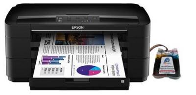

Давно знал, что для сублимации оптимален т1100, дошло дело до покупки, и на те, снят с производства :rolleyes: !
Что посоветуете взять? формат А3, 4цвета
Мой взгляд пал на WF 7015, но ктото сказал что фотопечать на нем плохая, а больше не одного варианта пока...

Тоже задался вопросом выбора принтера А3. Какой кроме 1410 можно использовать, который сейчас не снят с производства? Если использовать 1410, то какие чернила подойдут лучше к нему?
Вот принтер Epson WorkForce WF-7015 {A3, 5760x1440dpi, WiFi, USB2.0, сетевой} вроде и А3 и 4 цветный (позиционируется как замена Т1100) да еще и сетевой. И цена дешевле чем 1410.
Тоже как и человек в первом сообщении интересуюсь, кто нибудь его юзал для сублимации?
Да еще и двусторонняя печать есть.
Закажу наверное 2 шт. Под сублимацию и один для др. целей.
По результатам отпишусь.
