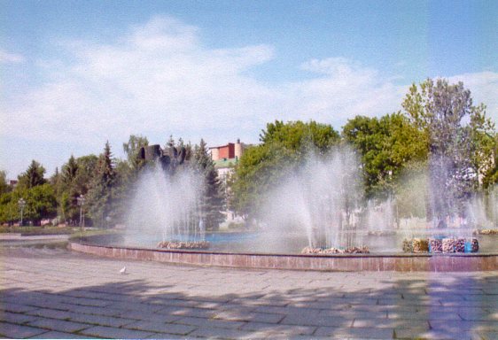

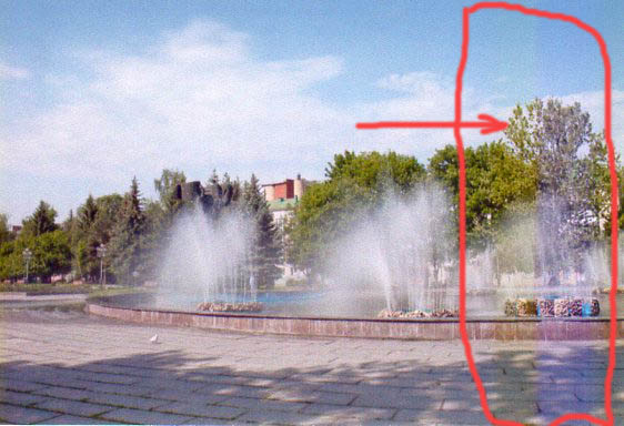

Всем привет ! есть проблемка , буду благодарен за помощь .
в конце снимка , каждого , имеется фиалетовая полоса . при етом замечено , что принтер кратковременно ускоряет печать , после чего оное и вылазит ... пробовал на бумаге епсон глосси , и колорвей премиум глосси . на простой А 4 вроде не заметно ...
IP 1500 - печать IP 1500 - фиалетовая полоса на фотке

фотку я выложил в первом посте ... стоит на принтере его родимые картриджи ...
Его мне отдали - не работал . вроде реанимировал . при печати , в конце оной , принтер делает какой то "рывок" и ускоряет печать . там и появляется эта байда . в остальном , фотка , можно даже сказать , идеальная . для своего девайса )) .
про голодание - я подозреваю , что это результат смешивания чернил , так как не знаю , чем он (принтер) был заправлен раньше . Сейчас - КОЛОРВЕЙ .

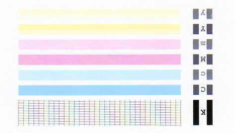

не слабо !!! но по-моему , не в этом дело , так как кроме этого поля , фотка в общем ничего , то есть без пропусков . по тесту видно , что желтый не совсем корректен ...
Делайте тест дюз из сервисного режима. Там походу с дешифратором проблема.
| Сообщение #8 Отправлено 06 сентября 2012 - 05:48
С дешифратором действительно проблема - по тесту дюз виден так называемый "обрыв".
Посоветую следующее:
1. Выполните печать фото в режиме - Высокое качество печати.
2. Протрите аккуратно ленту энкодера от чернил, это прозрачная лента - находится сзади каретки ПГ. Достаточно протереть от чернильных капель несколько раз чистящей салфеткой.
Как правило выпадание половинок сопел устраняется большим количеством проходов в режиме высокого качества печати. Явление часто носит стихийный характер и затем выпадают половинки сопел других цветов. Да, принтер еще может печатать хорошие фото в режиме высокого качества печати. Причина кроется внутри ПГ и неустранима вообще.
