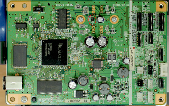

Привет!
Аппарат перестал видеть картриджи и чип-планки.
У меня такая же история была с Epson T-50, после чего я напаял перемычку на одном из предохранителей F1 \ F2 и все заработало.
На материнской плате от R-270 я их найти почему-то не могу. Подскажите, хотя бы где их искать. Здесь привожу фотографии платы
Верх:
Обратная сторона
Кто знает где искать - обведите кружком место и выложите сюда же. Буду благодарен.
|    Сообщение #2 Отправлено 27 июля 2012 - 22:45   deleted
F1 на матплате нет, F2 выделил красным кружком.
Прикрепленное изображение: mb_f2.jpg
|    Сообщение #3 Отправлено 27 июля 2012 - 23:34   Дмитрий Машкович
Пасибо!
... оно горело синем пламенем...

Не, реально бревно в глазах. 3 раза все просмотрел, один раз эти самые снимки. И не нашел. Вот так.
|    Сообщение #6 Отправлено 29 июля 2012 - 11:22   ЮХа
F1 в БП у R270
