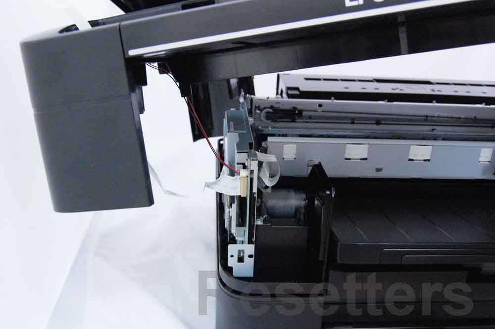

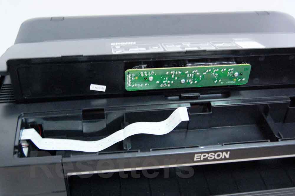

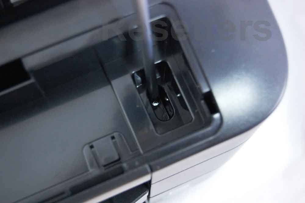

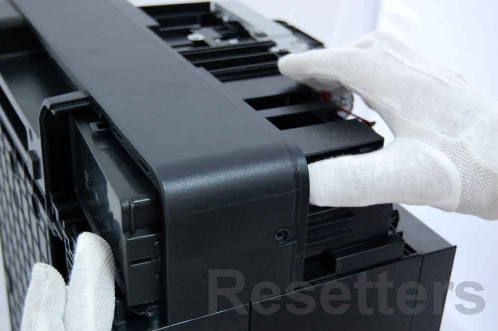

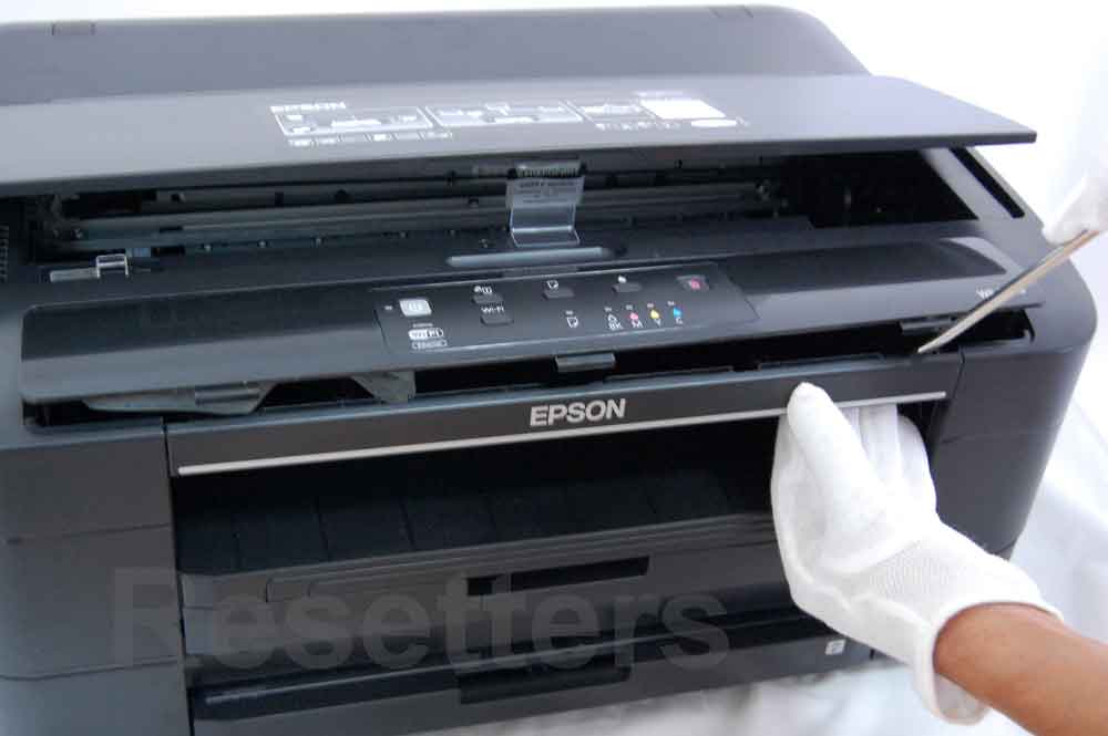

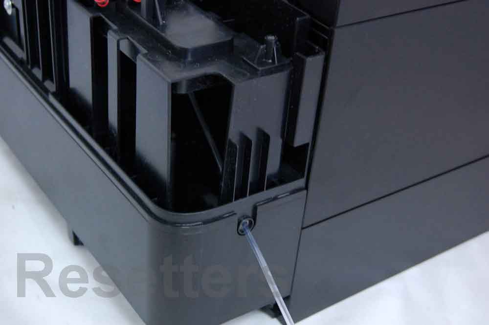

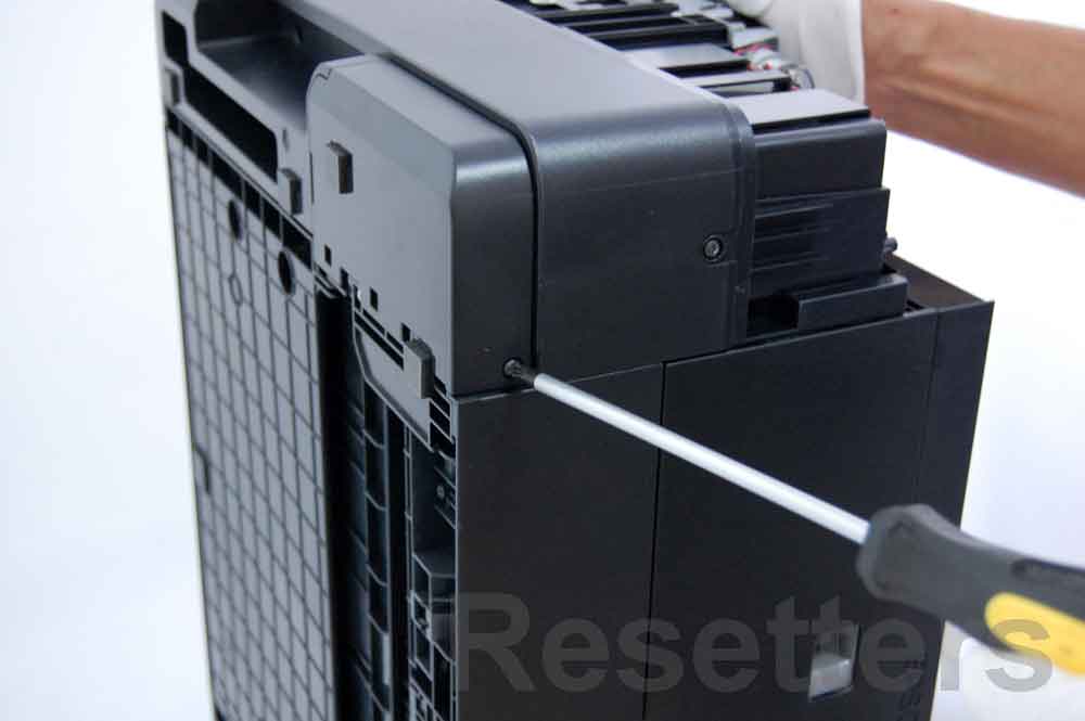

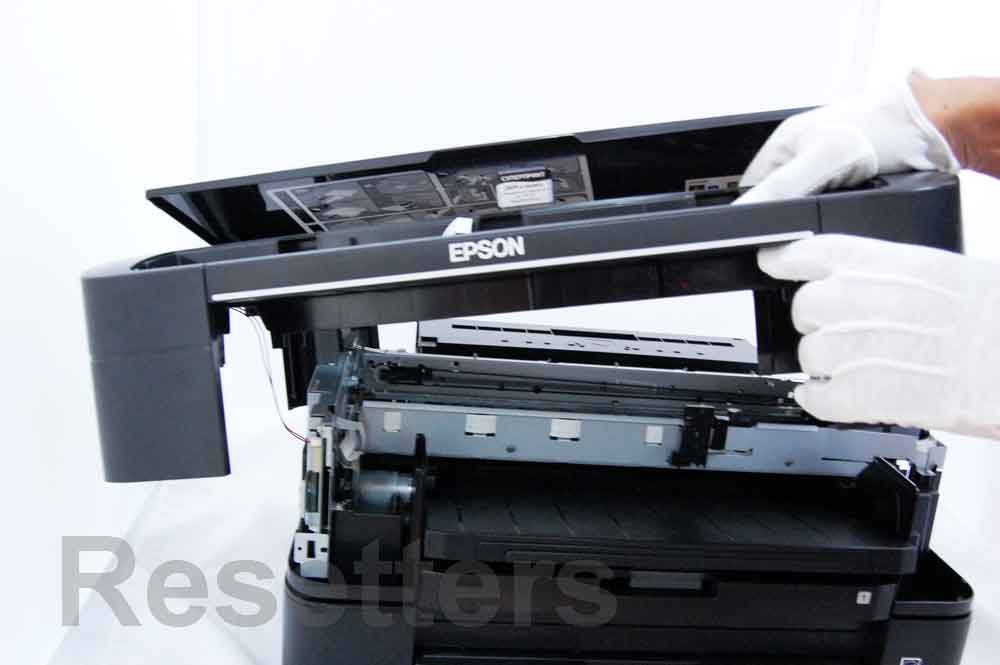

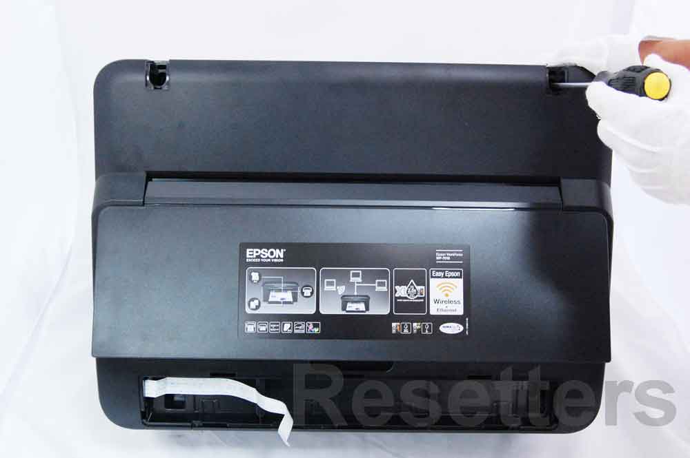

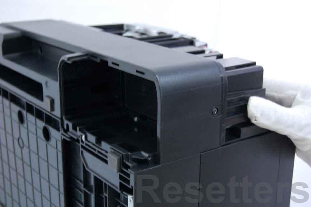

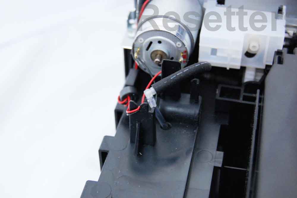

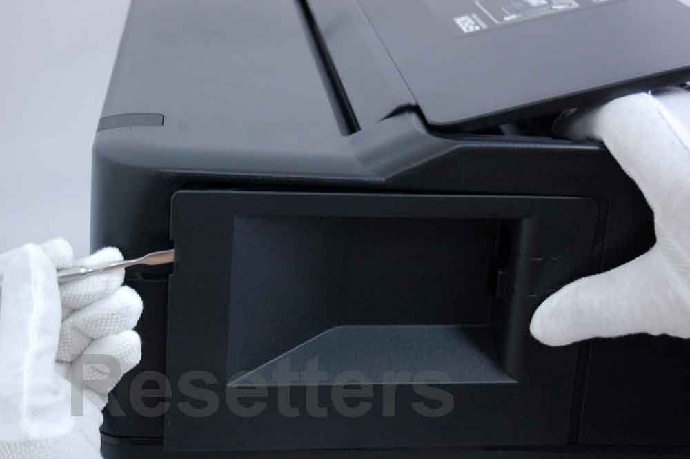

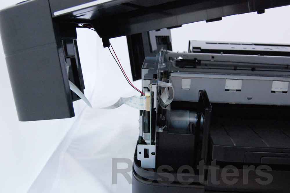

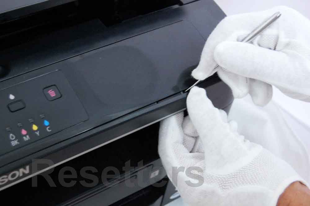

Снимаем верхнюю часть корпуса принтера:
Прикрепленное изображение: 7015_1.jpg Прикрепленное изображение: 7015_2.jpg Прикрепленное изображение: 7015_3.jpg
Прикрепленное изображение: 7015_4.jpg Прикрепленное изображение: 7015_5.jpg Прикрепленное изображение: 7015_6.jpg
Прикрепленное изображение: 7015_7.jpg Прикрепленное изображение: 7015_8.jpg Прикрепленное изображение: 7015_9.jpg

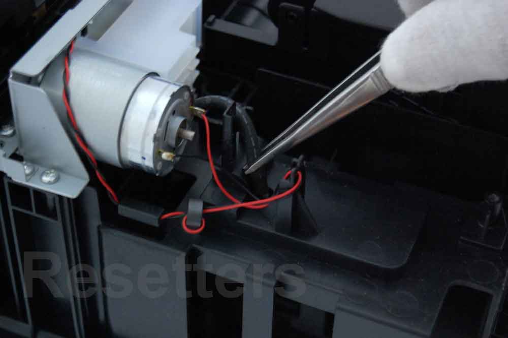

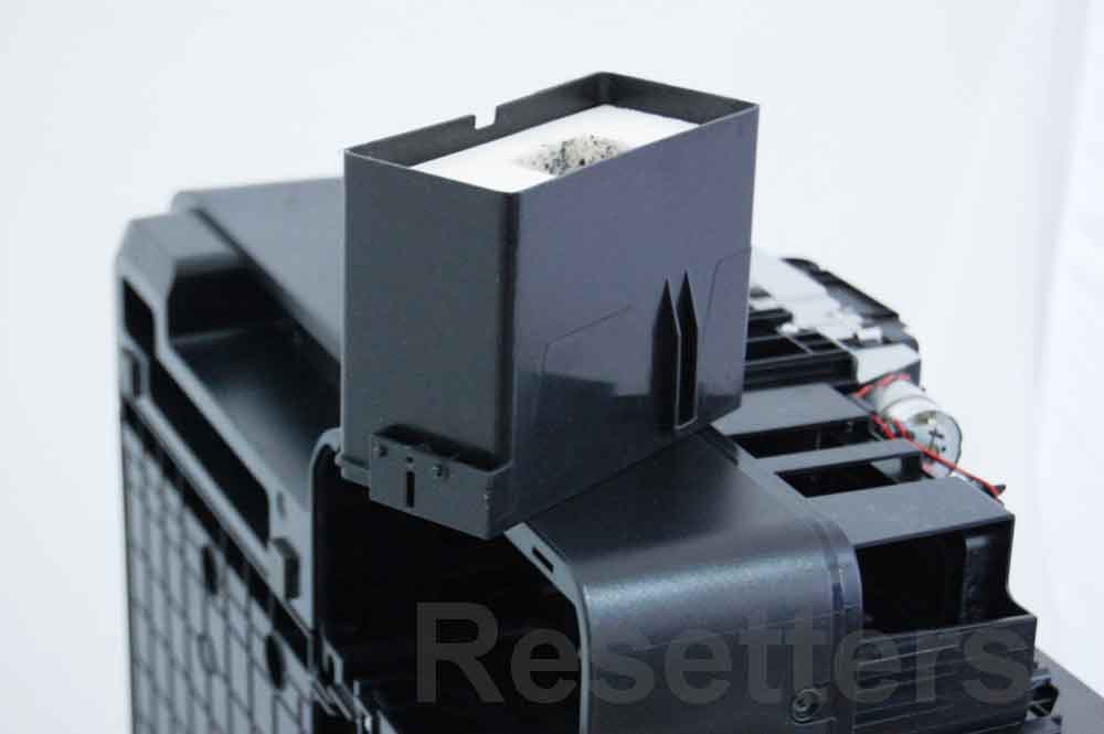

Откручиваем и вынимаем контейнер "памперса":
Прикрепленное изображение: 7015_10.jpg Прикрепленное изображение: 7015_11.jpg Прикрепленное изображение: 7015_12.jpg

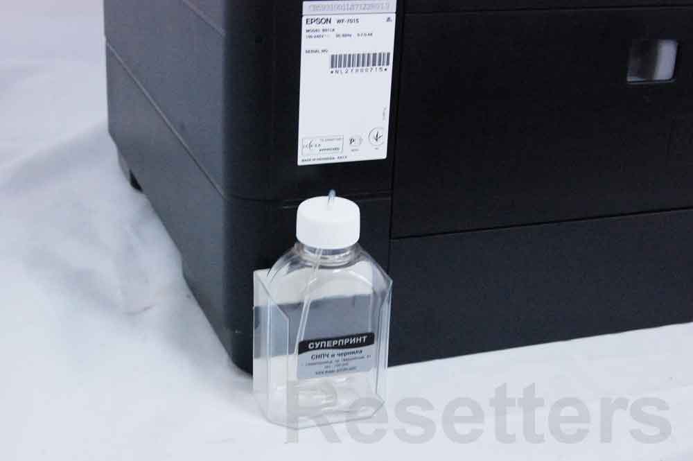

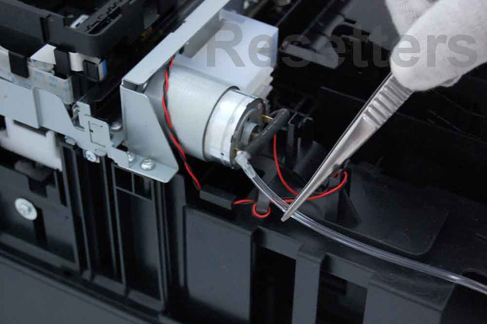

Вынимаем трубочку слива из отсека для слива и соединяем ее с новой трубкой слива чернил во внешнюю емкость.
Прикрепленное изображение: 7015_13.jpg Прикрепленное изображение: 7015_14.jpg Прикрепленное изображение: 7015_15.jpg
Прикрепленное изображение: 7015_16.jpg Прикрепленное изображение: 7015_17.jpg Прикрепленное изображение: 7015_18.jpg
Трубка слива соединена с внешней емкостью-накопителем отработанных чернил.
Используйте прозрачную емкость для удобства контроля переполнения.
