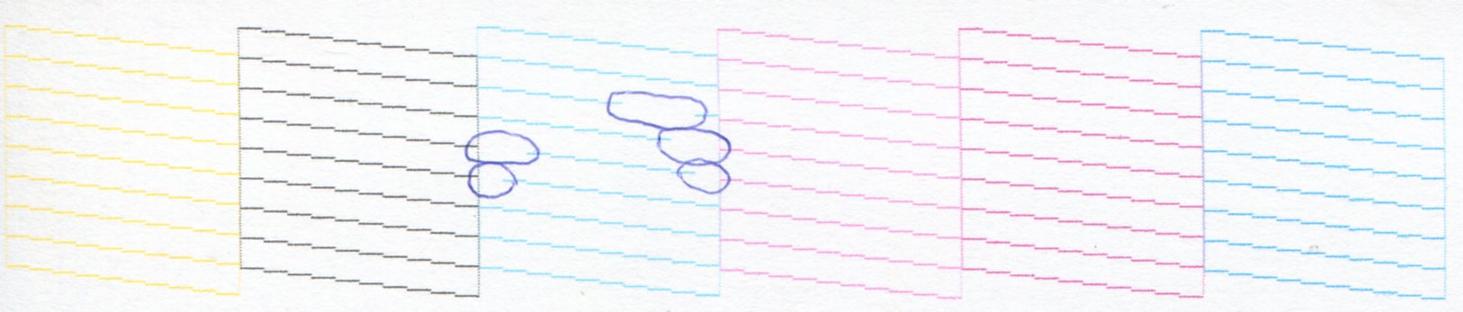

ЗАДАЧА.
ПРЕДЫСТОРИЯ:
2,5 года кроме прочей техники работаю на Т50. За это время через мои руки прошло 3 таких аппарата: 2 штуки я уже продал, а на последнем сейчас работаю. Нагружал я эти аппараты будь здоров: всё, что только можно и нельзя. В часности, пробег у последнего, который сейчас юзаю > 57 000 оттисков. Предыдущие аппараты проходили больше и были проданы мною в абсолютно рабочем состоянии. На все аппараты покупал готовые капсульные СНПЧ разных производителей: RDM, Black Horse, Revcol. Чернила заливал всегда InkTec 10-ой серии по причине их доступности и дешевизны. Вывод отработки капельницей в полторашку. Иногда в работе возникали проблемы, но я их преодолевал.
ПРОБЛЕМА: Сейчас возникла проблема со светло-голубым цветом: пропадает несколько (или одна) дюз (разные). Печатаю в режиме "фото" 5-6 (иногда больше) фоток 10*15 см (Lomond, 180 гр./кв.м., мат.) -> пропадают(ет) LC дюзы(а) (прикреплено), начинает полосить -> прочистка пг (дюзы возвращаются на свои места) -> снова печатаю и так по кругу. Уже вторую рабочую неделю эта беда повторяется: > 70 принудительных прочисток пг и > 100 бракованных отпечатанных фотографий 10*15 см и уйма потерянного времени. Если бы было больше заказов по фотопечати, то брака и прочисток, соответственно, было бы гораздо больше. Проблема возникла после очередного приобретения 1-литровых бутылей InkTec и долива чернил в доноры. Принцип Мариотта соблюдён. Также возможная причина: жара/духота в офисе, однако пока чернила не долил из новой партии, проблема не возникала, хотя жара тоже была.
ВОПРОС: это такой стрёмный бутыль чернил попался ИЛИ это уже свой ресурс пг исчерпала из-за "легендарного" качества InkTec ИЛИ другая причина (пылинка/волосок) ИЛИ что-то ещё, что не попало в поле моего зрения? Вот и пробую подсчитать свои убытки и понять, стоит ли мне переходить на более дорогие и (по словам дилеров) более высококачественные чернила?

ЗАДАЧА.
ПРЕДЫСТОРИЯ:

| Сообщение #10 Отправлено 27 июля 2012 - 16:36
"Много текста" Alex..., это я решил соблюсти принцип информативности :-) , а то частенько ситацию описывают малоинформативно, а потом люди у человека выпытывают, какие чернила, какое СНПЧ, и пр.
"В чём цель цитат переписки" Цель заключается в том, чтобы сразу предупредить желающих раскритиковать инков, как Вы метко подметили "Каждые чернила для своих целей"
"промывайте проблемный цвет заливайте другие чернила" Так ведь жаба душит! :-) Почти цельный литр LC стоит. Может попробовать промыть, а затем снова эти же чернилки залить?
"это обычно не больше 15-20% от стоимости фотобумаги" Я как-то давненько на каком-то сайте (к сожалению не помню, на каком) встретил такой расчёт расхода чернил в деньгах: А4, фото, без полей - 0,8 р., т.о. 10*15 см - примерно 0,2 р. получается. Опять же, фиг знает, как они это высчитывали... Писали, что печатали большую пачку, потом замеряли израсходованный объём и считали.
Тема терлась мильон раз!
Чернила - гамно.
Вам руководство к действию - чтобы сделал я...
1. Сливаем нужный цвет обратно в бутыль.
2. Промываем водой (дистилятом), или водопроводной (если не жалко, мне лично пох, при моей цене в 400р за снпч я даже не парюсь)всю систему начиная от доноров и заканчивая картриджами. (в вашем случае только один донор, шлейф и картридж).
3. Промываем ПГ нужного цвета желательно промывкой очень нежно шприцом сначала чуток в голову, а потом тут же обратным. То есть мы смачиваем всю лажу которая была в ПГ на фильтре и вымываем обратно. ПРИ ЭТОМ БАШКА НЕ ДОЛЖНА БЫТЬ ЗАПАРКОВАНА!!! Иначе снизу много хни набьется. Это делается НА СВОЙ СТРАХ И РИСК, так как я точно знаю какое должно быть давление, сколько ввести в ПГ, и как обратно откачивать... Короче дома делаю на свой страх. Тут решать вам - можете и бутерами мучать...
4. Втыкаем оригиналы или пзк с этими же чернилами для проверки, если нет, то забиваем по умолчанию думая что башня в порядке. (ничего другого то и не остается).
5. Фильтруем весь литр через капельницу (прозрачная штучка на капельнице - в ней есть фильтр) и можете в магазине купить фильтр для чая который под носик вешается. Крупный, мелкий и большинство гавна отсеет.
6. Если есть подозрения что чернила подсохли (скажем нет грязи на в капельнице, ни в фильтре для чая) можно добавить ДИСТИЛИРОВАННОЙ воды в чернила, ну или промывки процентов 10%-20%. Дабы вернуть чернилам нужную вязкость.
7. Заливаем все обратно (уже отфильтрованное и разжиженное) и пробуем...
8. Если нет, выкидваем все нафиг, покупаем новое и радуемся жизни.
ЗЫ: На твоем месте во время ризографической печати на струйнике я бы переживал больше за механику (как то - ролик захвата, двигатель башки, подшипники каретки и пр.) нежели за стоимость чернил. В крайнем случае можно для таких целей использовать отфильтрованную вышеописанным способом отработку. Сам не пробовал, но есть те кто так делает (знакомые студенты). говорят присутствует паразитный оттенок. Чисто черного нет, в основном ближе к серому. Но им для рефератов другого и не надо. Сам не делаю - на визитках это неприемлимо.
Удачи!!!

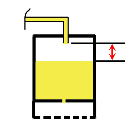

| Сообщение #11 Отправлено 30 июля 2012 - 12:30
Если есть возможность, проверьте их текучесть.

| Сообщение #13 Отправлено 30 июля 2012 - 13:50
В качестве эксперимента использовал первый экземпляр Pixma до 30 тыс A4 фотографий на матовой фотобумаге.
Честно сказать, я свой Т50 засрал пылью/чернилами до неприличия. В прошлый раз снял крышку - почистил, сделал генеральную уборку изнутри. После этого он нн-ое количество сотен (а может и тысяч) оттисков не мог нормально захватывать бумагу - я руками подталкивал. Потом разработался. Как говорит мой знакомый товарищ, сисадмин по стилю жизни и профессии: "Не нарушай главный принцип сисадмина: работает - не лезь!" Так что теперь решил нафиг не лезть туда со своими чистками, пока не возникнет острая необходимость и то только после того, как толковые мануалы изучу.

Я собираюсь воздушную пробку из картриджа (красная стрелка на рисунке) перенести на донор СНПЧ. А там можно будет подсчитать количество капель, например, при 100% покрытии листа. Потом определить объем капли и узнать расход в миллилитрах.
| Сообщение #15 Отправлено 31 июля 2012 - 21:39
аааа, а можно будет на фотографии или видео этого эксперимента взглянуть? Уж ОЧЕНЬ интересно, как это на практике будет выглядеть.
