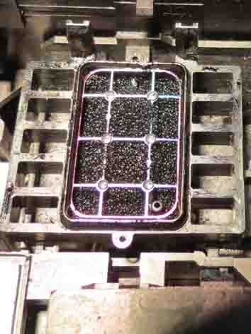

|    Сообщение #10 Отправлено 26 июля 2012 - 09:38   SloboA
Вот сфотографировал помпу, должен ли быть открытый маленьгий шланг справа снизу? Или мне надо менять полностью губку в помпе? И что меня удивило губка по середине толстая а по краям тоненькая
  • Прикрепленное изображение: 123.jpg
|    Сообщение #11 Отправлено 26 июля 2012 - 10:11   Стивен
Посередине губка над решеткой? Просто фотка шумная, на разобрать.
|    Сообщение #12 Отправлено 26 июля 2012 - 10:55   ЮХа
В "капе" всех струйных принтеров Эпсон губка! Если губка не нравится - можете её заменить на любой пористый материал. Войлок, к примеру или вырезать подходящее из бытовой кухонной салфетки. Или выкинуть совсем. Никакого отношения к качеству печати сабж не имеет. Но если губка засохла насмерть, то лучше её заменить!
