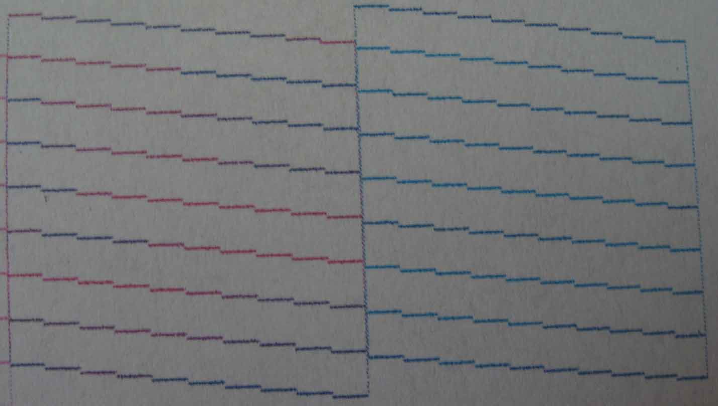

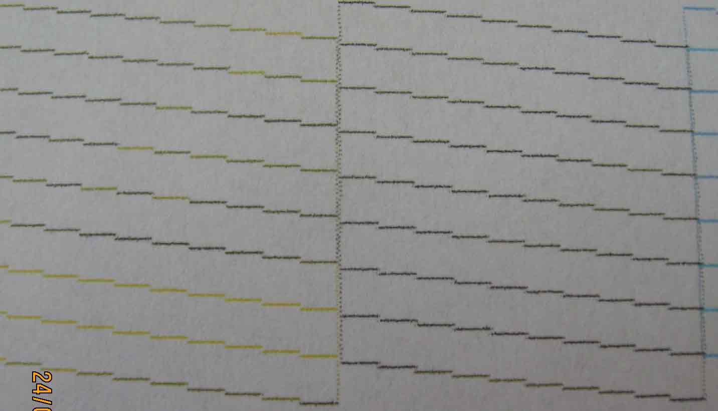

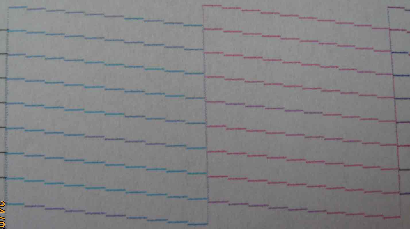

Добрый день.
Принтер не использовался около 2 месяцев. На тесте пропали черный, а потом желтый. Промывали ПГ 2 суток на сервисе, сказали, что продолжать смысла нет. Потом сам промывал зеленым ММ (бутерброды, продувка, отсос, прокапывание через шприцы). ММ кончился, поэтому на вторые сутки промывал LOC-ом от Amway. (предварительно промыл дистиллатом, чтобы не было реакции между разными промывками). Через 2 суток LOC-а просушил, вернул на место капсулы СНПЧ, сделал несколько раз штатную прочистку ПГ. Распечатал тест дюз и получил смешение цветов. (Простите за низкое качество изображений, сканера нет, фотографировал мыльницей).
Есть ли смысл бороться за эту ПГ или ей смерть?
Принтер: Epson T50
СНПЧ: SuperPrint
Чернила: DCTec
Носитель: обычная бумага
T50, смешение цветов в тесте дюз

Что на сервисе не отмочили за 2 дня - не так страшно. Мне интересно, почему цвета смешиваются, и что это значит в плане перспектив оживления ПГ.

Послушайте, на этом форуме даже в ФАКе есть тема про промывку ПГ эпсонов и ММ http://reseters.ru/...howtopic=15172. Поэтому, давайте не будем про "фирменные промывки".
Может, мне мозги и надо вправить, чтобы использовал только фирмУ, но сейчас вопрос не про это. Вопрос в том, можно ли еще мою ПГ оживить, при таком тесте дюз, или все уже.

Почему нельзя ее оживить? Вы же сами написали, что удается отмыть принтеры, простоявшие и год. Или Вам о чем-то говорит смешивание цветов? Тогда о чем?

| Сообщение #11 Отправлено 24 июля 2012 - 14:35
Тогда о чем?
продувка, отсос
тут и вопрос...тут и ответ...в гидроизоляции.
| Сообщение #12 Отправлено 24 июля 2012 - 14:47
Спасибо, Кока. Расстроили, но хоть объяснили, в чем дело.

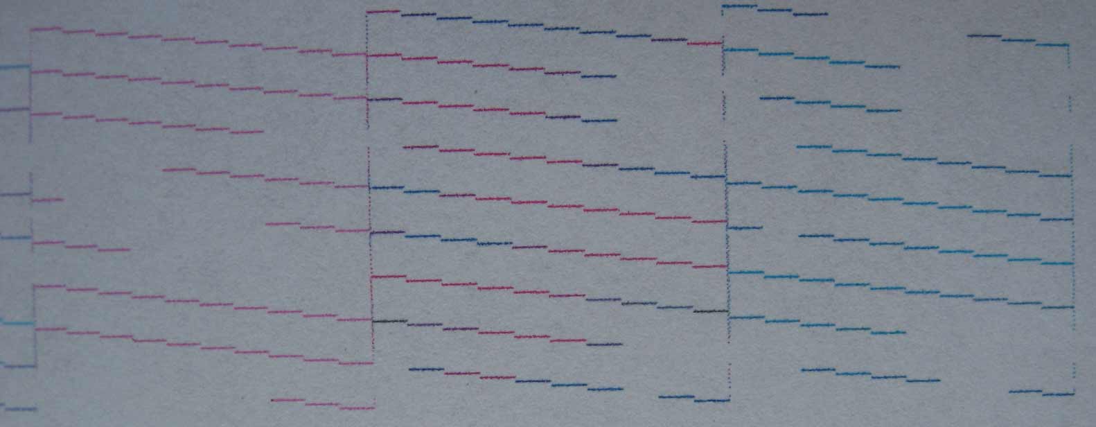

Кстати, заново распечатал тест дюз. (Прошло около 2 часов) Появился черный, из-за пропадания которого все и началось. И остальные дюзы, вроде, появились. Воздух выходит, дюзы появляются? Но цвета до сих пор смешиваются. А может, все-таки, еще не все потеряно?

| Сообщение #19 Отправлено 24 июля 2012 - 16:07
Так, прошло еще 20 мин и новый тест дюз показывает, что смешивания цветов нет! Но опять пропал черный. Итак, вернулся к тому, с чего начал: все цветные дюзы есть, черного нет. Выходит, что ПГ жива? Если так, то что теперь делать? Если взять фирменную промывку, то как посоветуете промыть без "отсосов" и "продувки"?

| Сообщение #20 Отправлено 24 июля 2012 - 16:17
Попечатай всякой цветной лабуды - может цвета очистятся, если не переусердствовал с давлением. Не пользуюсь фирменными промывками, а пользуюсь в основном средствами для мытья окон с нашатырным спиртом (для водянки), в особо сложных случаях - раствором дист. воды с нашатырем (очень редко). Ни одного литального случая.
