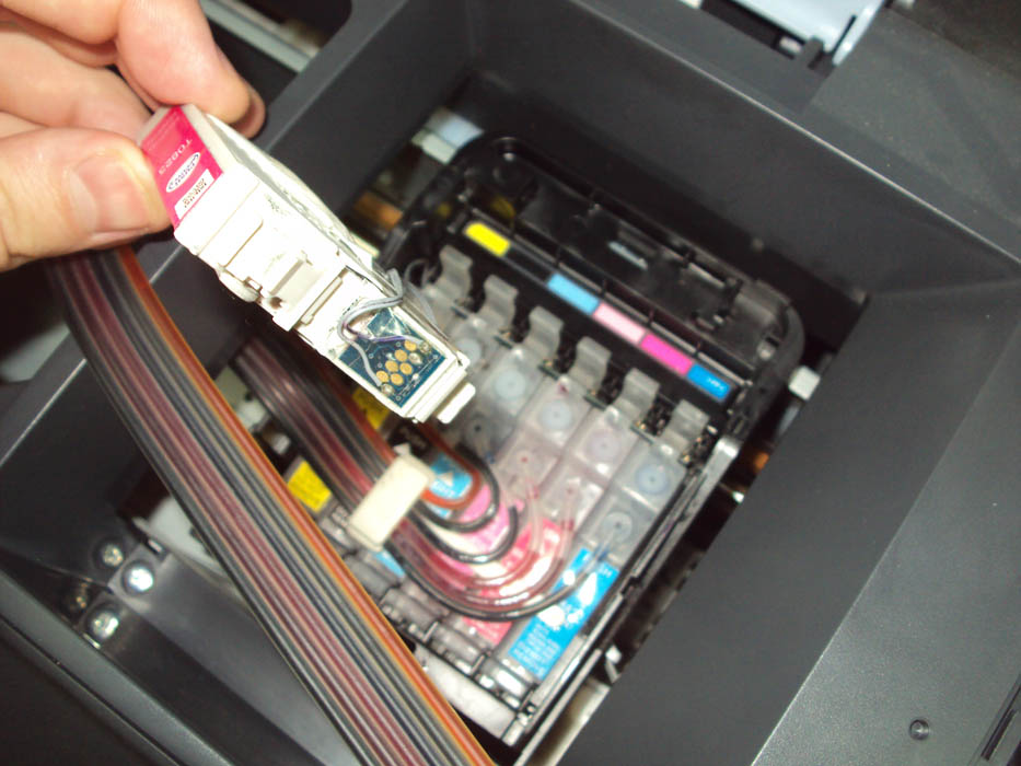

Здравствуйте. Вкрадце опишу суть проблемы. Есть Epson r270, на него установленно СНПЧ, с таким вот чипом
Раньше обнулялся нормально, заканчивался какой либо цвет - я его отключал от УСБ, несколько раз тыкал на "капельку", он прочищался и сбрасывал все цвета на 100%. Сейчас возникла проблема :rolleyes:, закончился чёрный цвет, я провёл процедуру обнуления как обычно, но после того как голова припарковалась, EPSON Status Monitor сначала показал, что вcё обнулилось и через секунду показывает, что все чернила на нуле. и так может до бесонечности. Обнуляешь, "капелька" перестаёт мигать, голова паркуется, пишет всё по нулям и т.д. Такая проблема уже была, но после часового биения головой в стену, принтер был отключён и оставлен на 2 дня, после включения все заработало, я несколько раз обнулял нормально, а таперь опять та же проблема. Ждать два дня не вариант.
З.Ы. Воспользовался поиском, такой проблемы не встретил. Может плохо искал, тогда тыкните носом.
  • Прикрепленное изображение: 48cd2e7236d108d3f45053c0c5c268ed.jpg
  • Прикрепленное изображение: 70f3a782fadd9c4398aa094349369911.jpg

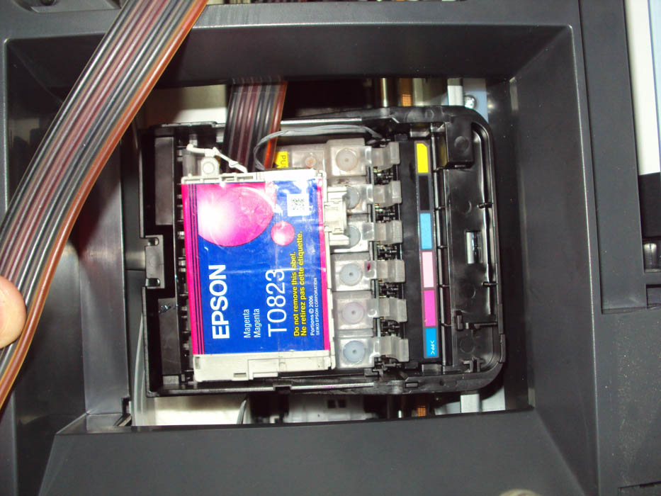

да дело не в жабе, у меня 4 шт стоят ещё помимо этого, и они нормально печатают, хотя ещё старше этого, просто хотел разобраться в чипах это дело или нет, я уже думал может у них ресурс какой то ограниченый. Сейчас попробую перекинуть планку на другой принтер.
|    Сообщение #6 Отправлено 24 июля 2012 - 10:13   Spudik
Ну так поменяй местами СНПЧ. В чем проблема то? СНПЧ однотипное - полюбому. Чернила залиты тоже одни и те же... А своими вопросами ты просишь людей погадать на кофейной гуще!
Когда у меня такой лаг, всегда кидаю оригиналы... (это я) Сразу становится понятно в чем проблема. Но многие не советуют... Типо чернила и все такое... Совместимость и прочее...
