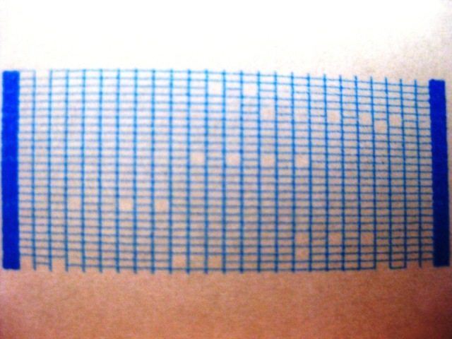

Есть МФУ НР Photosmart C5183 - года 3 ему, через пол года были куплены перезаправляемые картриджи фирмы WWM. Краска из этого набора начала заканчиваться(первый жёлтый и т.д.), соответственно начал подкупать новые флаконы той же фирмы WWM, но уже большей ёмкости(200ml) и таже на водяной основе. То ли совпадение, то ли нет - начал хреново фото печатать, до этого абсолютно никаких нареканий к работе, всё было отлично. Сделал тест дюз, который подтвердил плохое качество фото. Пробелы только в голубом цвете. Фото приложил.
Так вот как быть ? Покупал в основном для печатания фото, а теперь он стал пригоден только для текста-обидно. Многократная чистка головок программно - проблему нерешила.
Прошу помощи. Есть ли другой способ чистки этих дюз?

| Сообщение #2 Отправлено 24 июля 2012 - 13:29
попробуйте промыть ПГ,
обычная прочистка врядли что-то даст..
| Сообщение #7 Отправлено 30 июля 2012 - 18:22
Снимаешь башню и делаешь ванночку... В ванночке около см на дне промывки и в ней ветошь. Напрямую ложить нежелательно. Максимум сутки. Само долго держал 3е суток... После ПГ умерла. Через час или два - проверить... Постепенно увеличивая время. Либо промоешь, либо голова мертва.
Кстати надо время от времени сверху прокапыывать.

| Сообщение #8 Отправлено 31 июля 2012 - 00:56
Черт, извини... Совсем забыл где я...
Короче сделай бутер - Во вмемя включения когда голова начнет двигаться, выключи его (другого способа разблокировки каретки не знаю) и положи на место парковки ветошь в промывочной жидкости насквозь промоченной. На пару часов оставляешь и проверяешь - должно помочь.
Картриджи 177 или 178?
Если 178 - голова должна быть съемная.
Если 177 - только бутеры. Снять сложно...
