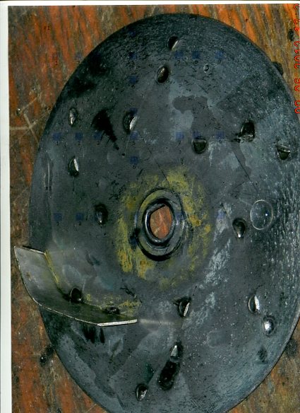

Принтер печатал картриджей 15ть нормально полностью без полей, сейчас появились полосы с 3х сторон, или с 2х, если печать с полями, на снимке у диска внизу( в длину там где диск "обрезан"), почти 1мм, в длину с другой стороны очень тонкая белая полоска , и ещё по одной стороне в высоту. Калибруется только в ручную полос нет, дюзы все пропечатываются, печать производил на умаге epson А3, а6, а4 обычной, на всех на них печаталось без "рамки", пробовал протереть ленту калибровочную, пока не помогло, пробовал использовать пункт увеличение в разделе без полей, но ничего не меняется, прошу помочь или дать ссылку,на ветку формума, где такой момент обсуждается, пока пробовал искать, но такой момент не попался.
Изображение сканированное полосы на самом снимке не видно в общем то, про них только описание получается.
  • Прикрепленное изображение: img221.jpg
