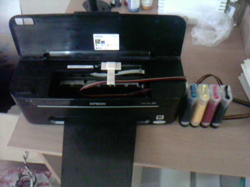

Возникла проблема. Помогите решить! Принтер Epson S22, стоит СНПЧ, чернила сублимационные. При печати чернила капают на бумагу, марают изображение. В месте, где паркуется головка также подтеки чернил.

Глянуть бы, что за система, особенно как выглядят и расположены доноры.
