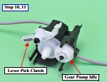

Понятно, никто ничего не знает. Нашёл принтер на запчасти из числа забракованных (SX125, цвета не соответствуют при печати. дюзы все). Хотел отколибровать, но до этого не дошло, т.к. останавливается подача бумаги. Заходит под ПГ, дальше не подаётся. ПГ двигается. Получается, что печатает по одному и тому же участку бумаги. Шестерни крутятся очень громко, с каким-то скрежетом. Увидел поломанную верхнюю часть коромысла или как её там. Та, что стоит на помпе. Снять не получается, чтобы другую подкинуть. На мой взгляд, она не влияет на подачу бумаги. Как с цветностью быть? На моём снпч то же самое?
Об этом вернусь в соответствующую тему
Canon Pixma MG5340: Barva+C520-089/296+C521-286/287/288.
Epson L800
Epson L800
| Сообщение #65 Отправлено 29 января 2016 - 22:04
Вот это "коромысло". Та часть, что противоположная пружине.
Вот её и снять не получается.

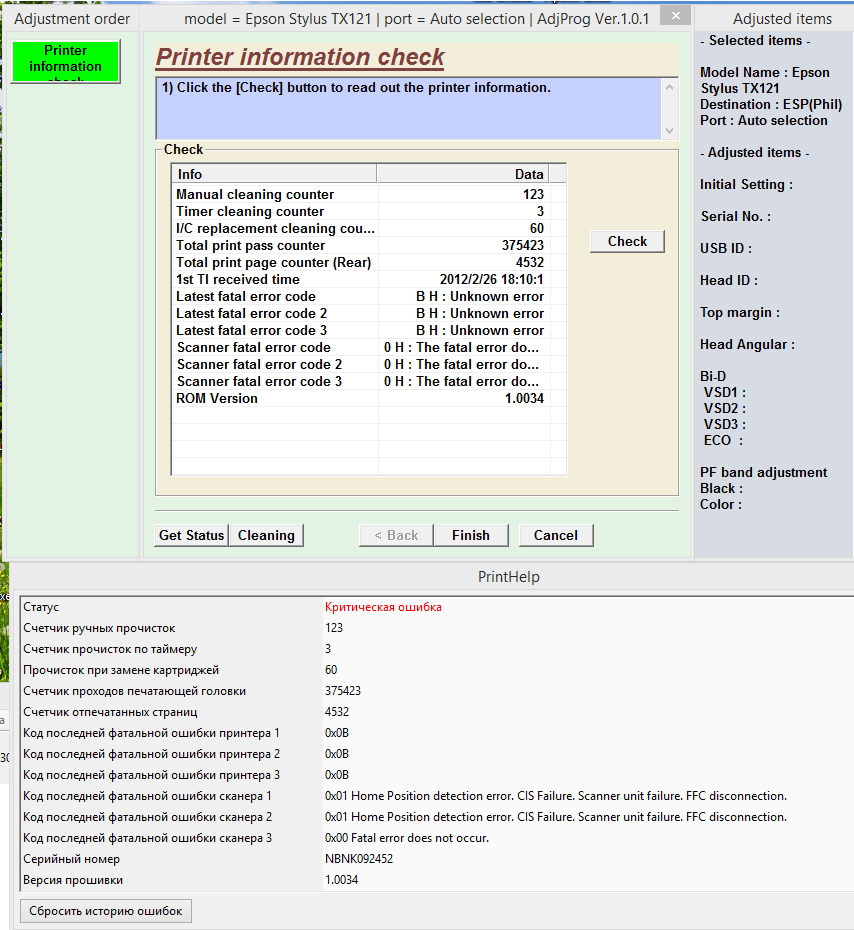

| Сообщение #67 Отправлено 12 августа 2016 - 08:46
Доброго времени суток друзья! У меня схожая проблема с принтером SX130, включаю принтер, каретка пробегается, становится на место и загораются три светодиода. Ознакомился с вышеперечисленными данными, хотел сбросить памперс. Но прога ПРИНТХЕЛП пишет, что обнаружена фатальная ошибка.
Хочу прикрепить фото, но не получается. Подскажите, как прикрепить?
Ну, придется перепечатать.
Код последней фатальной ошибки: 0x01 Carrier stall error. CR Encoder failure. Motor driver failure. CR Motor failure. Tooth skip or improper tenstion of the CR Timing Belt. Carriage overload error. Cable disconnection.
Счетчик ручных прочисток - 2.
Счетчик прочисток по таймеру - 3.
Прочисток при замене картриджей - 10.
Счетчик проходов печатающей головки - 80730.
Счетчик отпечатанных страниц - 876.
Очень нужна помощь. Жду.

| Сообщение #69 Отправлено 29 декабря 2017 - 13:59
Была подобная проблема, отключил шнур от пк, при вкючении мфу, пока каретка ездит, выдернул шнур из розетки. Спустя 10 сек включил - аппарат выдал что не видит картриджи, переставил пзк и все заработало.
