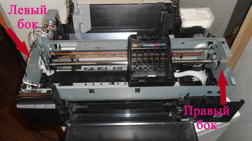

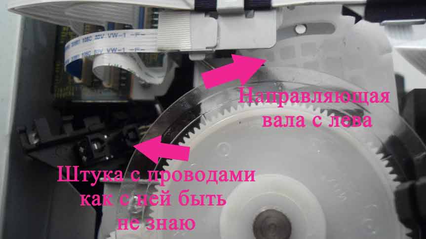

Уже писал вам сегодня. Не хотят покинуть меня проблеммы. В принтерах я дилетант , но мне пришлось его разобрать (EPSON P50). Разобрать - разобрал, а собрать не получается. И ещё к вам иду , т.к. чесно некуда больше. Приложил фото некоторых деталек . Помогите их правильно поставить. Очень на вас надеюсь. Разбирать начал потому , что он кричал мне про замятие бумаги, а там её не было. Спасибо.

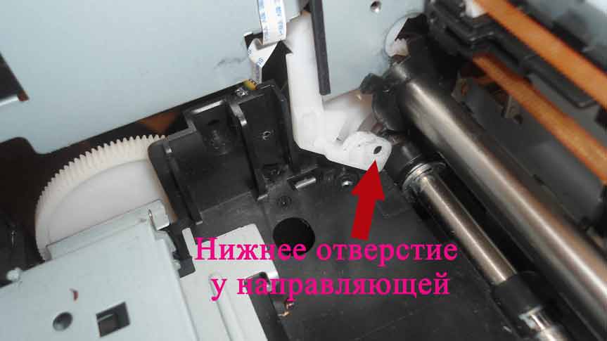

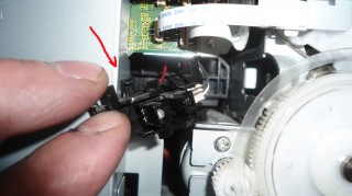

|    Сообщение #12 Отправлено 26 июня 2013 - 23:16   sairon2
kovbasyk, А фотографии можно побольше размером? Я опимсать, что конкретно у Вас не получается. На второй фотографии у Вас направляющая наклона вала. На третьей она вставляется в свое место в том районе, где у Вас стрелка. Идете в правильном направлении. Потом датчик Вала. Но фотографиии очень маленькие. Залейте размером больше.
Всем удачи и побольше прибыльной работы!)))

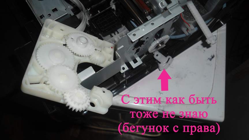

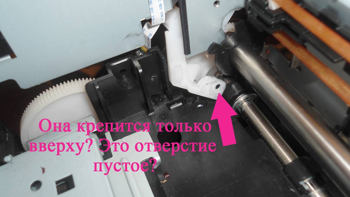

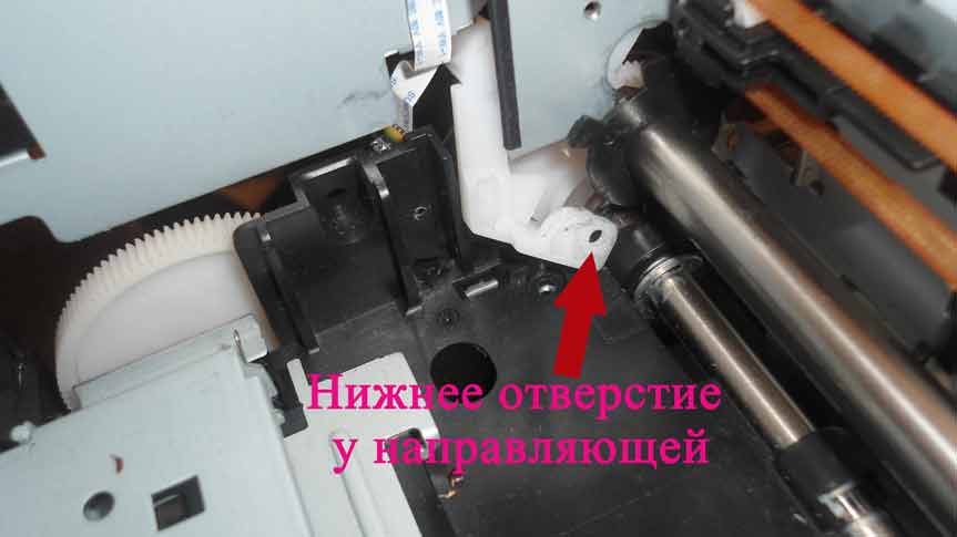

|    Сообщение #13 Отправлено 27 июня 2013 - 05:01   kovbasyk

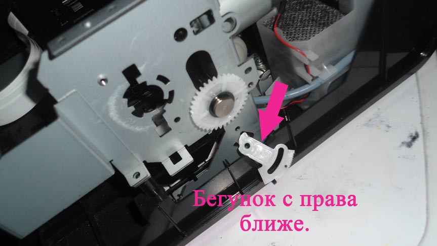

При вытаскивании вала, я не обратил внимания на направляющую ( как она крепится ) . Открутил болтик , подвинул её и выдернул вал. Когда вал встал на место, то оказалось что и внизу у направляющей тоже есть отверстие, а вот куда оно крепится непонятно. Рядом эта щтука на проводах, вообще не понятно откуда взялась, и как её крепить. Вал вращаю , но он не поднимается как надо. Мне бы хоть увидеть как всё это в первоначальном виде выглядит. С правой стороны (если он лотком отдачи бумаги к вам) тоже типа бегунка с зубьями. Очень вас прошу помочь. Фото сконвертировал до 88-90 кб. ,но не грузится оно , пишет размер превышает допустимый. Я могу в почту бросить . Хоть в свою , хоть в какую скажете. Только не игнорируйте пожалуйста. Спасибо.

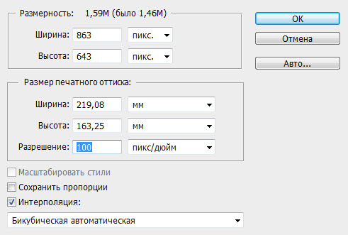

|    Сообщение #16 Отправлено 27 июня 2013 - 06:46   pepsiman

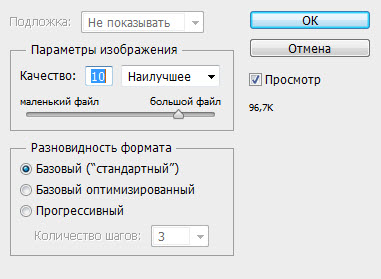

не переживайте, это самая ремонтопригодная модель, там все просто, было бы лучше вам второй принтер вскрыть и смотреть как там все стоит, ближе к вечеру освобожусь. А пока научитесь сохранять фото в нормальном размере в Photoshope
изображение: размер изображения и ставим разрешение 100 пикс/дюйм
Затем сохраняем, чтобы размер не превышал 100 кб
  • Прикрепленное изображение: 27-06-2013 10-43-36.jpg
  • Прикрепленное изображение: 27-06-2013 10-45-11.jpg

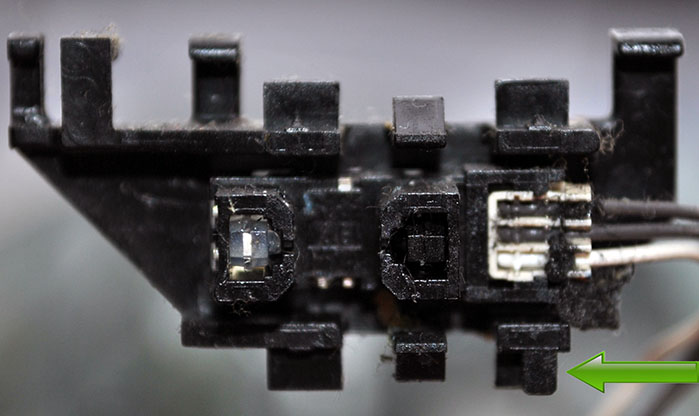

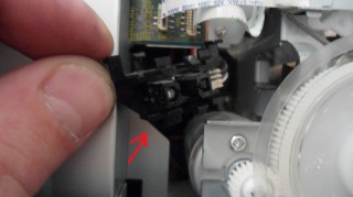

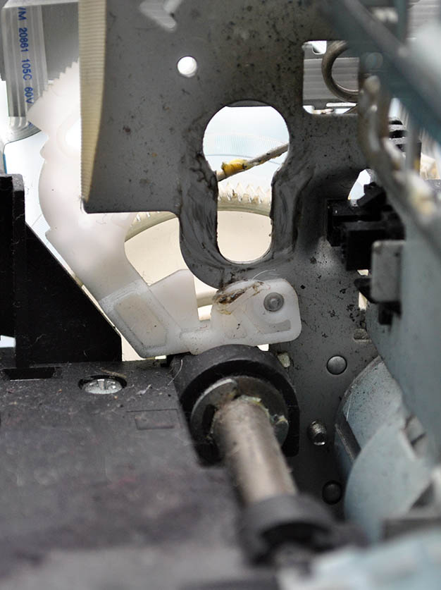

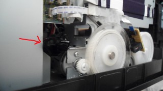

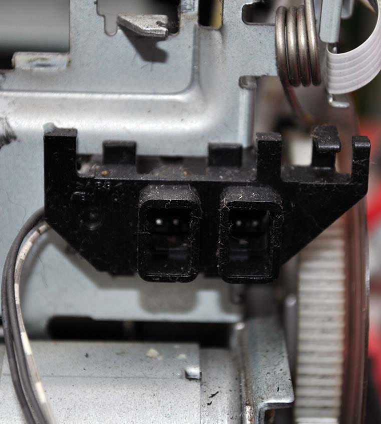

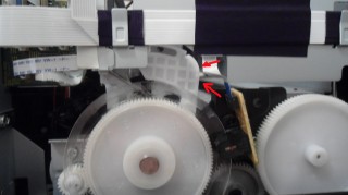

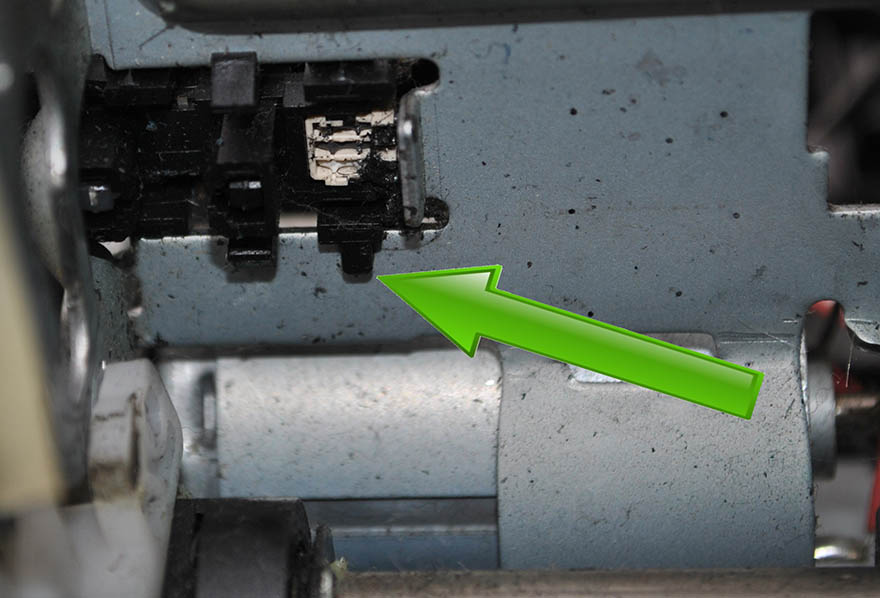

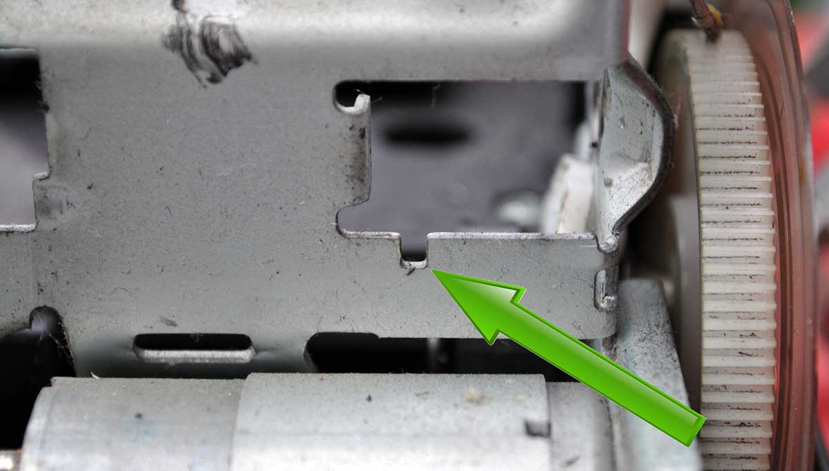

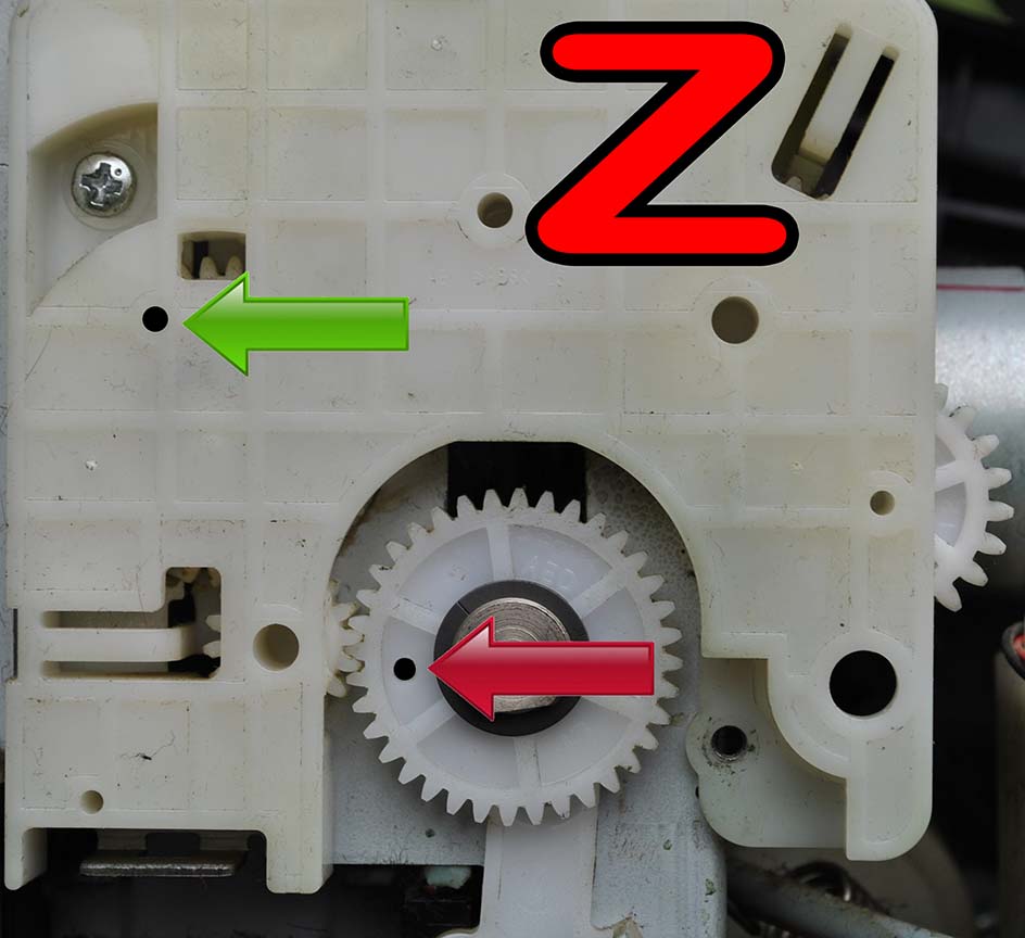

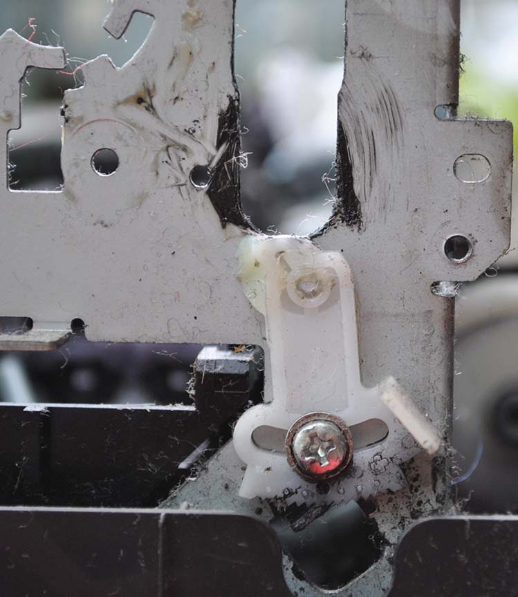

|    Сообщение #19 Отправлено 27 июня 2013 - 13:10   pepsiman
На блоке шестеренок, Z, отверстия указанные стрелками должны совпадать. Внимательно смотрите при установке датчика, указанного стрелочками, вставляется он без усилия, главное попасть в направляющие, которые я вам указал стрелками, фиксаторы хрупкие, можете сломать.
  • Прикрепленное изображение: 3.jpg
  • Прикрепленное изображение: 4.jpg
  • Прикрепленное изображение: 5.jpg
  • Прикрепленное изображение: 6.jpg
  • Прикрепленное изображение: 7.jpg

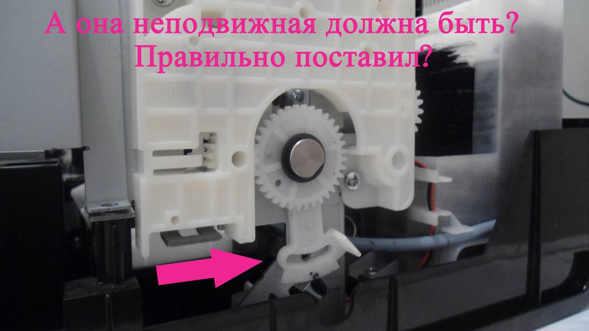

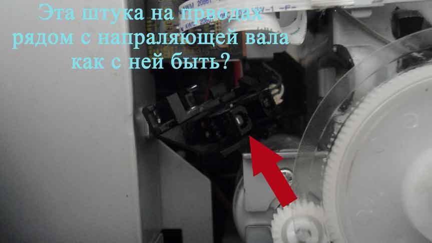

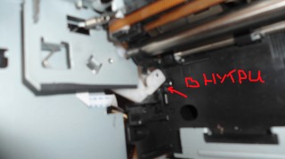

|    Сообщение #20 Отправлено 27 июня 2013 - 14:52   kovbasyk
Извините , что с ответом запоздал. Как только увидел ваше сообщение , принял низкий старт к притеру.С этого дня , в огонь и воду за вас. Есть ещё некоторые вопросы.Посмотрите пожалуста. Датчик поставил, всё хорошо.
Как здесь быть?
  • Прикрепленное изображение: DSC07559.jpg
