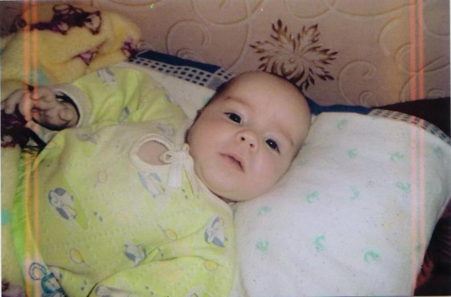

Не чего странного это факт у меня 2 таких принтора у обоих такие проблемы! вот и скан!
  • Прикрепленное изображение: Изображение 002.jpg

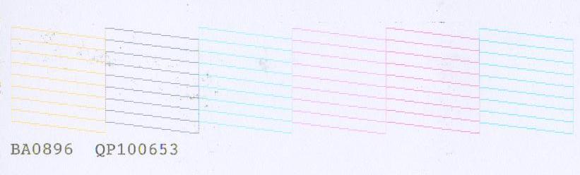

|    Сообщение #4 Отправлено 20 июля 2012 - 06:57   GOJ
Тест дюз можно посмотреть?
|    Сообщение #5 Отправлено 20 июля 2012 - 07:22   Agent/007
вот и тест!
  • Прикрепленное изображение: Изображение 003.jpg
|    Сообщение #6 Отправлено 20 июля 2012 - 07:32   GOJ
Очень не четко. На сколько мне удается разглядеть, пыление очевидно. Попробуйте бутерброд для начала. Чернила какие?
|    Сообщение #7 Отправлено 20 июля 2012 - 08:12   Agent/007
какое пыление, что это? чернила inktec E0010, я конечно поставлю бутерброд поставить но ведь тест идеальный, нечеткий просто так отсканено! я с нормальными настройками отсканю!
|    Сообщение #8 Отправлено 20 июля 2012 - 08:32   BadWolf
При идеальном тесте и фотки идеальные.
А без нормального скана теста дюз не сказать.
С точки зрения гадания на кофейной гуще - или пыление или кривоструй легкий.

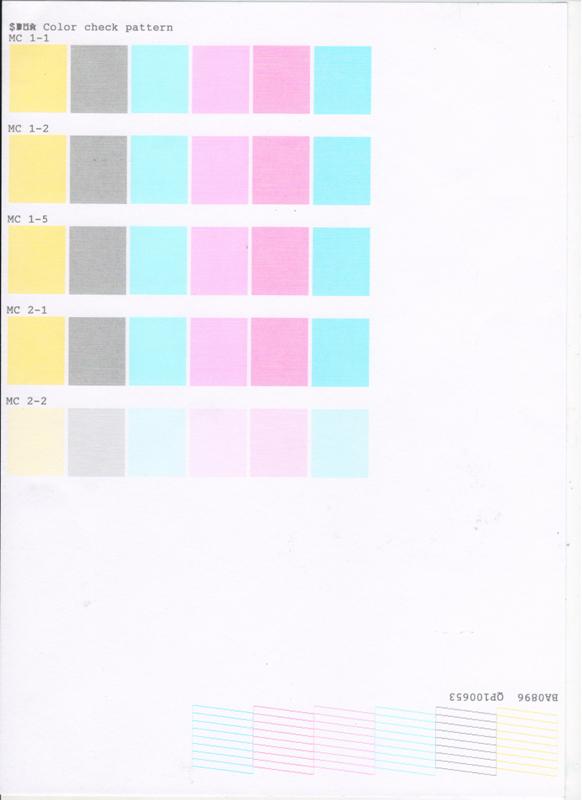

|    Сообщение #9 Отправлено 20 июля 2012 - 09:06   Agent/007
вот такой тест, и тест режимов печати
  • Прикрепленное изображение: Изображение 004.jpg
|    Сообщение #10 Отправлено 20 июля 2012 - 10:38   Стивен
Тут скорее не в энкодоре. Диагностируется это довольно просто - создайте плашку залив ее например полностью желтым цветом, если полос не будет, значит не энокодер. Косоструй тоже таких явных проблем не дает, там просто фотка по всей поверхности хреновая получается. В Вашем случае скорее всего голодание light cyan канала. Если СНПЧ картриджная - убедитесь, что в картридже есть достаточное колличество чернил, бывает, что там на дне, в итоге при определенных обстоятельствах возникает голодание, ну если капсулы, то там визуально видно. Убедитесь, что чернила свободно текут, шлейф нигде не пережать и в нем нет "трмбов" и он имеет герметичные соединение. Ну и доноры поднимите над столом на пару сантиметров, тоже бывает помогает. Вообще частенько такая фигня бывает, когда система уже старая стоит, трубки пережимаются, фильтра засоряются, грязь всяка с дна доноров в них сосется, ну т.д. иногда надо менять, ну или промывать, а то тополиный пух, пыль и прочие прелести :)
