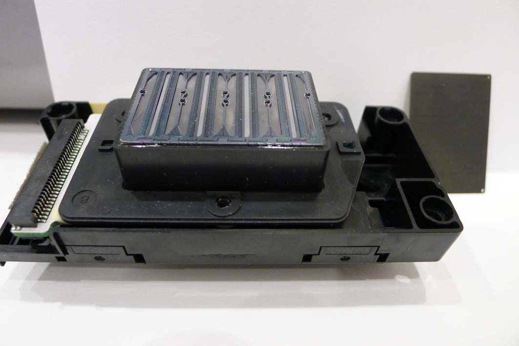

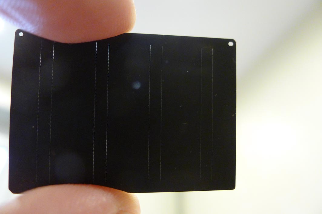

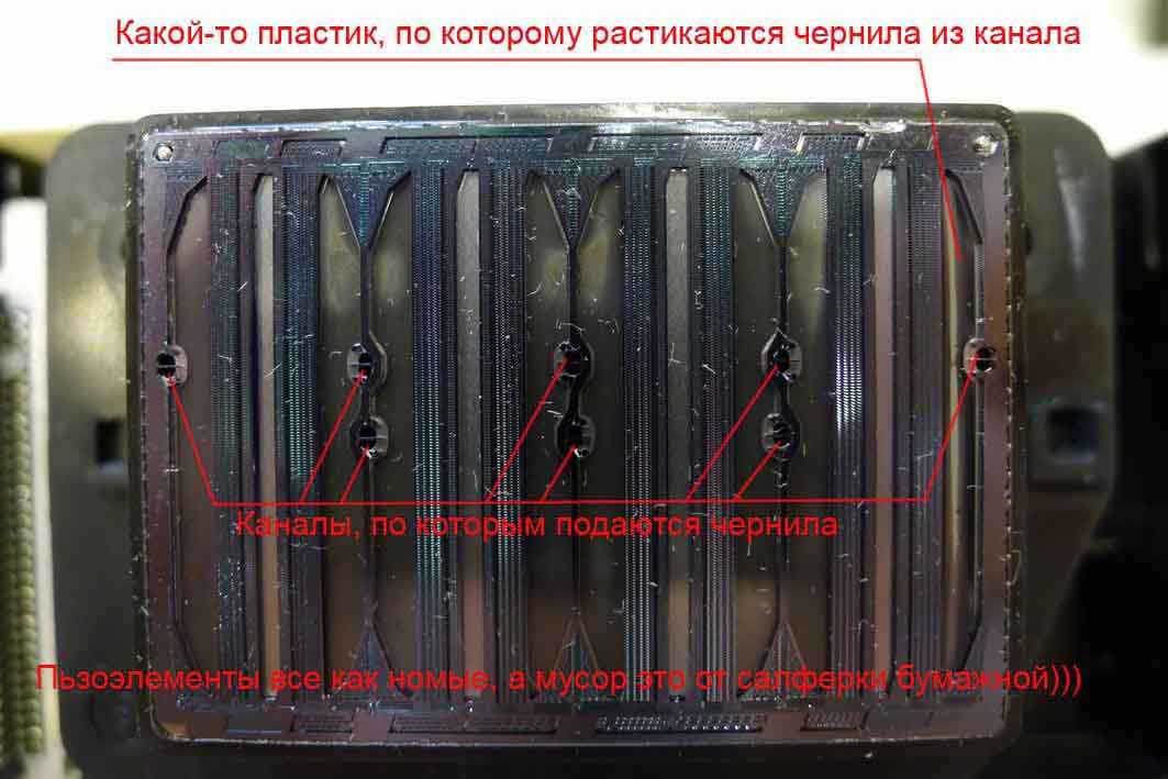

Вот моя история с реанимацией/промывкой R800.
Принтер стоял в офисе (на столе возле батареи отопления!!!) 5 лет и не использовался. Надо думать, что подсохло немного в ПГ. Картриджи установлены оригинальные.
Итак, первым делом стандартные прочистки через драйвер принтера и печать теста дюз показала, что оригинальные картриджи – это вещь!!! Т.е. в картриджах пигмент не пересох и на тесте в каждом цвете процентов по 5-10 дюзы рабочие, но только не в желтом. Ну что ж буду реанимировать, подумал я, и полез в инет читать, что да как.
Начали:
1. Выведен слив отработки наружу.
2. Куплен пигмент от ОСР.
3. Переделаны оригинальные картриджи под перезаправку.
4. Куплен ресеттер RS21.
5. Куплено куча шприцов и капельниц для унификации заправки картриджей и промывки ПГ.
6. Куплен концентрат промывки от ОСР 2 по 100мл.
Промыл картриджи от оригинальных чернил и залил 12мл ОСР+3мл соответствующего пигмента, ну что бы на тесте было видно, как идут дела. И пошла возьня: пару прочисток из драйвера+бутерброд+долой картриджи, на иглы шприцы с ОСП и под давлением по 2-3мл…..тест дюз….. Повторяем……повторяем….повторяем….не целыми днями, а так вечерочком по 3-5 циклов.
Слив отработки идет, как после 5литров пиваса? Точно уже не помню, но не больше 2-3 дней и 100%!!!! дюз работают. Но не в желтом, что б ему. Процентов 15% всего удалось добиться в нем. Теперь борьба будет только с этим жутким желтым пигментом. Чего они туда намешали, цемента, чи шо????))))
Время от времени возвращаясь к этому увлекательному, но практически, безрезультатному делу, день на 10-ый удалось добиться процентов 40 в желтом и дальше ступор –ни как и все тут! Ладно почитаем, что еще предлагают для таких дел. Ага – Kill Bill и BURSTEN PDK. Ну что ж и они пошли в ход. Все по инструкциям, с обратными отсосами, промывками, бутербродами и танцами…..По дороге были докуплены еще 3 концентрата ОСР и канистра дистиллированной воды. Опять дней 10. Благо уже все отработано до автоматизма – заправки происходят мгновенно, грязи почти 0, бутерброды ложатся сами. Результат 50-60% желтых дюз. Так, пришло время радикально поменять подход, решил я, и снял ПГ. Кстати, все очень просто и безопасно, главное разобраться как 3 защелочки работают.
Ну тут уже поинтересней – виден ровный-плотный душик из чистых дюз, и кривой-дырявый из желтых + можно обратным отсосом из чистой посудины промывать чистым и подогретым ОСР + прямой промывкой шприцом через чернилозаборники визуально контролировать давление подачи промывки. В общем дня через 3 уже было %% 80-85. И опять ступор.
Опять читать, опять искать….
И вот он финиш – не правильно интерпретировав прочитанное о пользе и эффективности нагрева жидкостей, а может уж слишком много циклов с Kill Billом и BURSTEN PDK было, но пластина с дюзами отвалилась от ПГ, т.е. от пластины с пьезоэлементами!!! Аккуратненько так отошла, по всей площади сразу, все целое и красивое – ни накипи, ни коррозии – все как новое, но отдельно.
Фото прилагается.
Теперь все как на ладони и можно рассмотреть под увеличительным стеклом.
Оказалась очень интересная вещь – все желтые дюзы ЧИСТЫЕ. Все 100%. Через чернильный канал чернила поступают также хорошо, как и в других цветах. Но вот пластик, по которому растекаются чернила от чернильного канала до дюз почему-то немного вздутый (не ровный). Не хочу на 100% утверждать, что это из-за вздутого пластика, но другой причины не вижу.
Приклеить пластину с дюзами обратно вряд ли получится.
Так, что - ВСЕ, КОНЕЦ!!!
Дюзы на просвет. Поверьте - все 100% чистые
ПГ + справа пластина с дюзами)))
