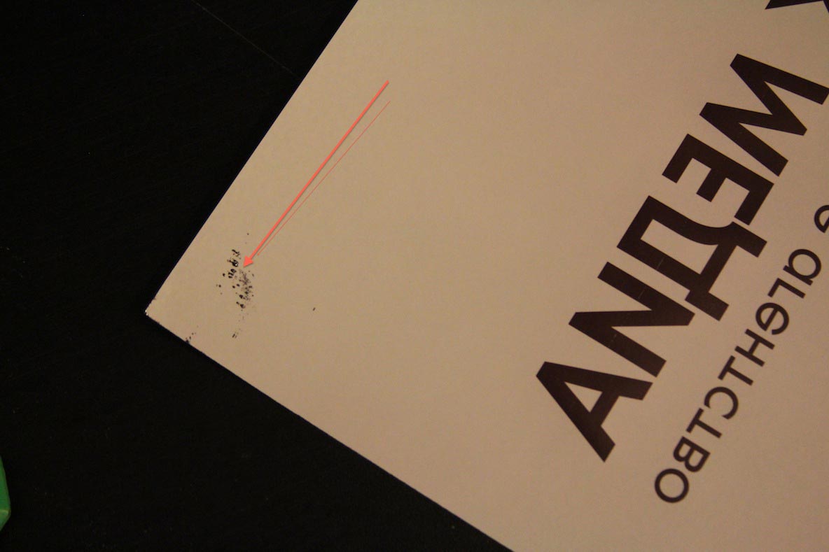

Переделал я WF7015 под сублимацию.
Но нарисовалась проблема.
Бошка у этого оффисника не поднимается (сидит не на валу, соответственно в драйверах возможности поднять нет).
Сравнивая Т1100 и ВФ7015, кажется, что бошка у нового опущена очень низко.
Сублимационная бумага, как известно, не радует ровностью. А протяжка у нового принтера полное гавно. Бумага кривая и принтер постоянно заламывает края, зажевывает бумагу и прочая.
На плотных заливках бумагу коробит и она касается бошки - изображение смазывается. На Т1100 это тоже бывает, но нечасто.
В общем, главная проблема это бумага+протяжка.
Пачкает края при печати.
Как бы приподнять голову миллиметра на 1.5?

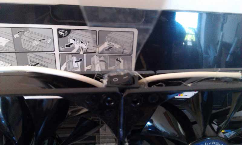

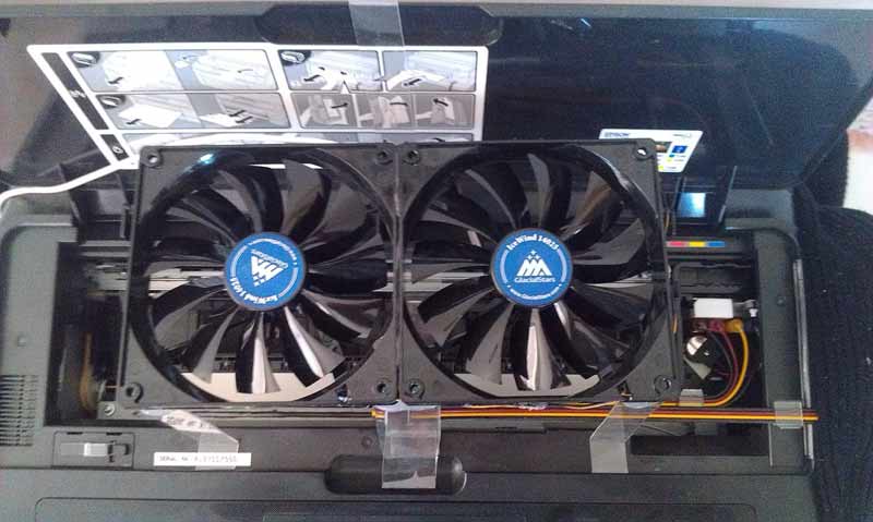

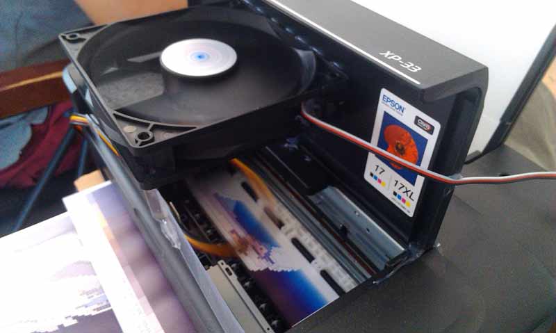

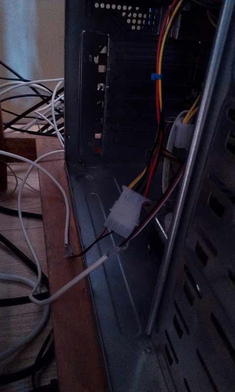

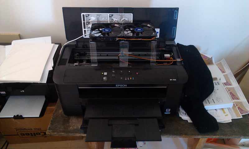

Вот вы все мучаетесь, а ведь есть очень простое решение: два низкооборотистых компьютерных кулера диаметром 140 мм, спаянные в одну цепь с выключателем и подключенные к компьютерному блоку питания. Включаются на время печати и вообще никаких проблем нет (ни царапин на бумаге от роликов, ни пачканья бумаги головой, ни стирания чернил на готовом отпечатке следующим, выходящим из принтера). Как-то так господа! достаточно потратить 300 рублей и 30 минут времени.
P.S. на последней фотографии уже готовый оттиск на ткани.
P.P.S. Забыл сказать, что печатаю на бумаге для сублимации Lomond, чернила в WF-7015 DcTec, а в XP-33 InkTec, ну и конечно же профиль строился с помощью i1Pro.

Купил такой принтер, установили снпч в суперпринте, а с печатью засада:
1) Нагибаются края
2) Пачкается бумага
3) Какая-то проблема с цветопередачей: то что должно быть черным получается темно-красным
4) Вертикальные полоски

Подошва ПГ цепляет бумагу...принтер не при чём...

Отличное решение , кулеры решают все проблемы .
Но у многих ноутбуки как и у нас , мы запитали от обычного блока питания на 220v который преобразует 220 в 12в, главное обратить внимание на мощность блока учитывая мощность кулеров .
yuretzgt
Обратите внимаение на пост выше с кулерами , поставьте и радуйтесь, и ваши листы не будут задевать головку , кулеры будут прижимать их потом воздуха.

| Сообщение #16 Отправлено 03 февраля 2014 - 08:43
а чем крепить их к принтеру 7015,на фото видно, что это какой то пластик?
