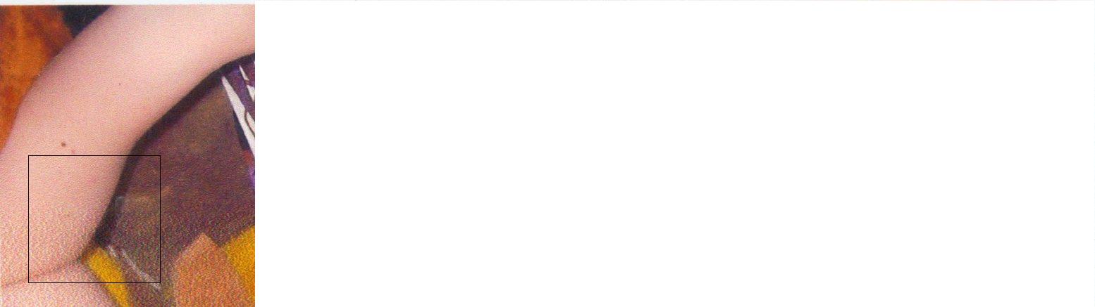

HP C4483 : на фото присутствует большое зерно. На прикрепленном изображении видно переход из вполне нормального рисунка в большое зерно.
стоят новые оригинальные картриджи, фотобумага.
  • Прикрепленное изображение: img003.jpg
|    Сообщение #2 Отправлено 18 июля 2012 - 14:33   Kuro
Фотобумагу использовали для струйной или для лазерной печати?
|    Сообщение #3 Отправлено 18 июля 2012 - 14:49   Ігор
по данному отпечатку не уверен. Но имеется копия, сделаная на бумаге HP Premium Plus - аналогичное большое зерно
|    Сообщение #4 Отправлено 18 июля 2012 - 15:21   Kuro
А какой режим печати ? Поставьте в настройках печати самое высокое качество и разрешение печати. Ещё часто такой результат дают чернила плохие или загустевшие.
|    Сообщение #5 Отправлено 18 июля 2012 - 15:36   Ігор
Картриджи оригинальные с оригинальным чернилом, режим печати - фото, настройки - фотобумага разных типов - - качество одно и то же
|    Сообщение #6 Отправлено 20 июля 2012 - 09:23   Kuro
Попробуйте попечатать на другом картридже. Заправьте его в любом сервисном центре, там Вам их и промоют, если надо, и попечатайте на них. Если зерна уйдут, то значит проблема в картридже, иногда такое бывает и на оригиналах.
|    Сообщение #7 Отправлено 20 июля 2012 - 11:01   Slava2
очень похоже на механику движения каретки...где то каретка подтормаживает, и нарушается при этом сведение голов.
Может решить проблему чистка , смазка.
